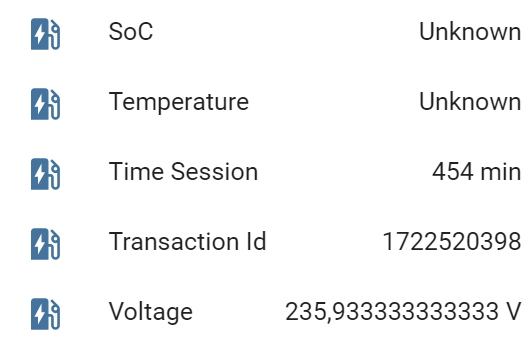

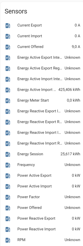

Ebbol a toltobol nekem is csak ennyit sikerult kicsikarni, mint neked. Hibauzenetek tomkelege, de mas nem.
Amugy ezt a toltot meg aruljak par neven, meg valami magyar webshopban is megtalaltam a webshop nevere cimkezve.

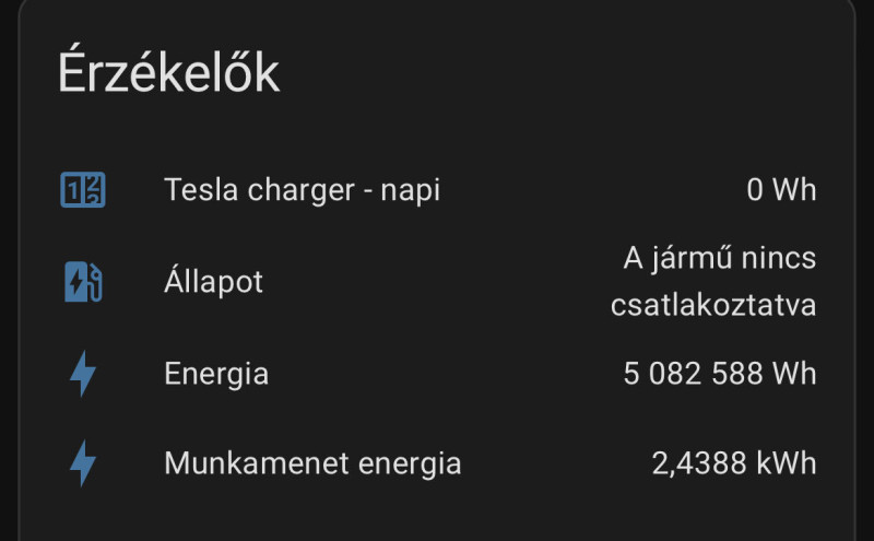

Vegul en csereltem gen3 wall chargerre, abbol legalabb jon adat:
fo_di
fap333 #52859 üzenetére
a warningok jó része úgy tűnik, hogy nem támogat elég sokféle szenzort. talán legnagyobb problémát a websocket ping hiba jelentheti
de ha működik legalább a töltési státusz és az energiamennyiség, akkor jó vagy
az abbmen is van jónéhány ismeretlen, de a lényegesek megvannakebből a csomóból én talán csak a töltési állapotot, az "energy session" és az "Energy Active Import Register" nevűeket használom (utóbbi megy az energia dashboardra, az előbbi kettő meg sima kártyának)

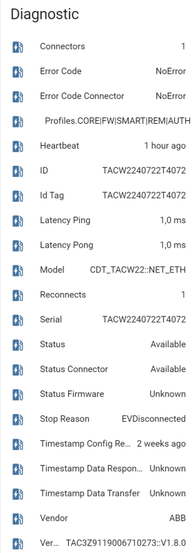

fap333 #52853 üzenetére
nekem egy abb töltőm van és azt vettem észre, hogy csak akkor sikerült összekapcsolnom őket, ha az abb szerveréhez nem kapcsolódik a töltő
egyébként az töltőnek ipként a ha ip:9000-et adtam meg

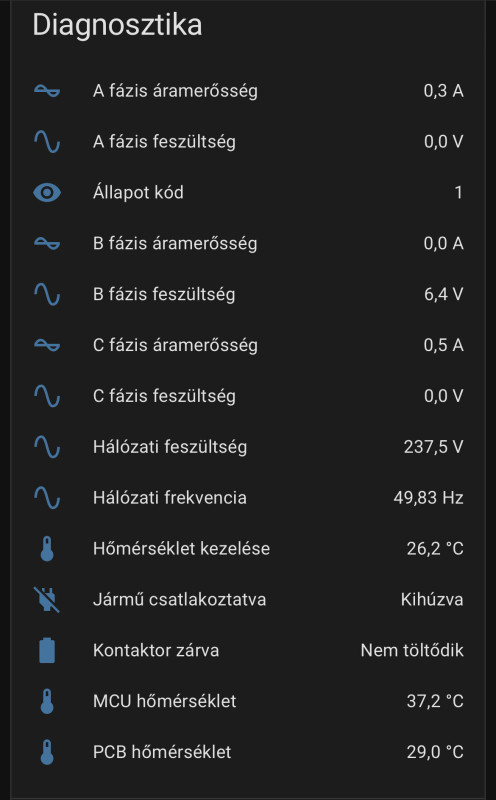

gorbep
fap333 #50322 üzenetére
Ez a BASIC változat... a leírás nem szól róla miben van butítva.... gondolom a SW felületi okos jellemzőkben... pl csak BT csatlakozás... Indítani lehet mobilról ha mellette állsz, azaz lehet usereket definiálni, pl társasházban ki tölthet róla...
Németek tele vannak vele, mindenhol százszámra megy 100-200 EUR között... ismeretségi körben vettünk vagy 20 db-ot.... kábel árban van
. 2-t már beüzemeltem, tuti darab. jól működik.... robosztus, nem kínai occó... Mondjuk a Delta nem egy garázscég, ipari teljesítmény energetikában komoly szereplők...
OCPP -t illesztés hiányában nem tudja, de a Power Control Modullal okosítható, az benne volt a dobozban

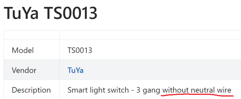

fap333 #48173 üzenetére
Ahogy nézem ugyanannyiba kerül, 50 dodó körüli mind a zigbee, mind a wifi (régebben bizonyítottan ESP-s ma már nem feltétlen eszerint)
Viszont a zigbee alapból tudja a lokális integrációt és nem kell flashelni, míg a wifi-s kell. És a wifi-s sem feltétlenül kap újabb funkciókat pusztán a flashelés után, a lokális integráción túl... *Olyat nem fog tudni egyik sem, hogy központilag átállítom a fűtés/hűtés üzemmódot... Szerintem ez alapvetően elég ritka képesség lenne, talán egy flashelt NSPanel tuná ezt, csak ott meg le kéne butítani a fan-coil venti szabályzást egyetlen fokozatra.
Vagy rosszul összegeztem a helyzetet?
Annyi, hogy zigbee-nél kell hub. De nálam az mindenképpen lesz, mert a redőnyök is zigbee-sek lennének. Két szinten családi házban már sok lenne a wifi-s redőnyvezérlőből...

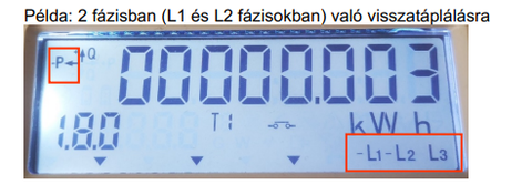

BlackJack21
fap333 #45013 üzenetére
Miből gondoljátok, hogy a felszerelt nem okos mérő?
Méri a betáplált és vételezett energia felhasználást/termelést? Igen.
Tud több tarifa között váltani? Igen
GSM modullal szerelt? Igen
Küldi az adatokat az EON felé? Igen
Van P1 port rajta? Nincs, de nem is kritérium, az általad linkelt oldalon szereplő jogszabályban sem szerepel.
Az én olvasatomban ez az így járás tipikus esete.
A P1 porton túl is van élet. Van optikai kommunikációs lehetőség is, na ez viszont minden fogyasztásmérőn van, mert ezen keresztül programozzák fel.
B opció, amit Degeczi is keres, saját fogyasztásmérő alkalmazása. Én elgondolkodnék a modbus-os(rs-485) kommunikációs megoldásokon is ha nem gond a vezetékelés. Amennyiben van szabad hely, akkor din sínes megoldással általában korrektebb kivitelezés valósítható meg. Illetve ha a pontosság is fontos és hely is van, akkor lehet venni MIL minősítésű fogyasztásmérőket( gyk "villanyórát" ) is. -
