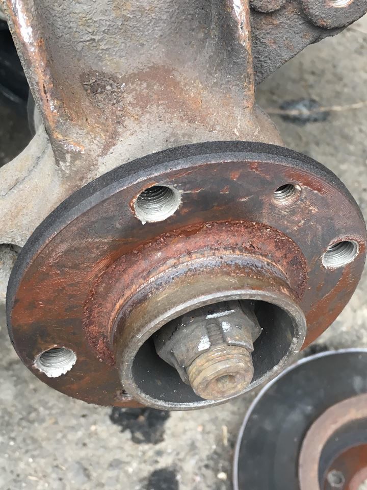

Hát gyerekek nem hiszem el.
Első féktárcsa csere, 2 óra 10 perc.
Az előttem szerelő egyén felpasztázta az agyra a tárcsát
A végén kicsit meglámpázva, gömbfej leszedővel jött le.
Nagyon visszafogtam magam, de az az ember megkapta 10 évre elegendő szidalmát.Nem letakarítja hanem felpasztázza.
Komolyan mondom azt hittem rá van hegesztve a tárcsa.
Tulaj elmondása szerint elöttem csak betétet cseréltek, meglrtettük mind a ketten, hogy miért.
A tárcsa egyébként iszonyat el volt kopva.Jók ezek a story - k.
A tegnapi scenic viszont nem tudom hogy fog meggyógyulni. Azzal kemény harcunk lesz.

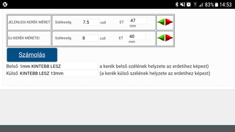

Szia, szerintem teljesen rendben van.
Múltkor írtam, hogy a megane2-n a gyári et49 helyett et35 volt évekig és nem volt probléma.
Ennyi lesz az eltérés.
