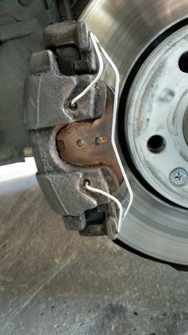

Xantomas
#59405
de demonstrációs céllal oda lett téve
Hát igen, jól látod és értelmezted az írásomat, de mindig kell valamit értetlenkedni...
Amúgy meg teljesen tisztán látszik még képről is, hogy nincs feltéve, csak épphogy oda van rakva, nincs bepattintva lyukakba, csak mutatva, hogy a balf@sz unix-os milyet adott neked.Tegnap ki is cseréltem a rúgókat, de már nagyon untam ezt az autó megemel kerék le-fel, kiakaszt, beakaszt. Míg a régi rúgókat kézzel kikaptam, addig az újakkal ezt már nem tudtam megtenni és valami gebasz biztos volt ezekkel az elcseszett rúgókkal, mert most az egyébként eddig is frankón működő féket is még erősebbnek érzem.
Pályán azért megküldtem a gépet előtte, 100km-t, pályáról lehajt garázsba be, autó megemel, kereket azonnal le. A nyereg meleg volt, nem azt mondom, hogy sokáig rajta tudtam volna tartani a kezemet, de simán tapintható volt, viszont a tárcsákon tojást lehetett volna sütni, de hát azt tudtam, hogy az brutál forró lesz, főleg 150-180 közötti fékezések miatt is.
Most frankó minden a négy nyeregnél az új rúgók, itt a kép, de csak bal elsőről, meg a régi rúgók. Összehasonlítva az újakkal, bizony a nyeregbe lyukba a régiek kissé egyenesebben álltak, mint a gyáriak.
Ezért is eshetett ki a bals első már, mint írtam az összes régit kézzel kitudtam tépni egy erős rántással a helyéről, az újakkal ezt nem bírtam megtenni. Ezek szerint fél milliónál (km) többet ezek nem bírnak
