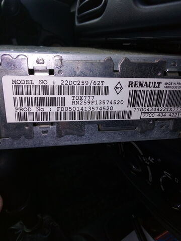

A rádió oldaláról kell a vonalkód, és adok hozzá kódot neked.
