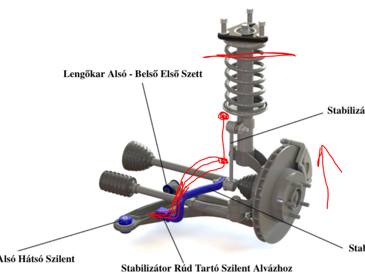

De ha fentről a rugóútból elvettünk, akkor a stabpálcánál hozzá kell adnunk nem ?
Mivel a hasmagasság csökkent a rugó méretéből fakadóan, a lengőkar végpontja (kerékagy) fentebb kerül.
A lengéscsillapító stabpálca bekötési pontja meg a rugótányér alatt van, ezért az is magasabb pontba kerül.
Ezért gondolnám azt, hogy eredeti pálcával a stabrúd jobban megfeszül...Sajnos nem értem a gondolatmeneted.
Én így képzelem ez ezt az egészet ....

Más... de technikai jellegű kérdés.
Múltkor nézegettem a stabpálcákat, mikor beszéltük, hogy kopog valami a futóművemben.
Több méretet is találtam. Melyik autóhoz milyen méret kell, mitől függ ??
Nekem kb 6 centit ültetve van az autó, most kicsit jobban belegondolva, az azt jelenti, hogy a lengőkarok kevésbé lógnak, sokkal inkább vízszintbe vannak a rugó rövidsége miatt. Emiatt, a lengéscsillapító stabpálca bekötő helye is fentebb kerül, így a stabrúd is "fentebb hajlik"....
Ha nem csal a szimatom, akkor nekem hosszabb pálca kellene, hogy a rúd a gyárihoz közeli helyzetben legyen... -
