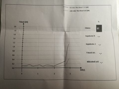

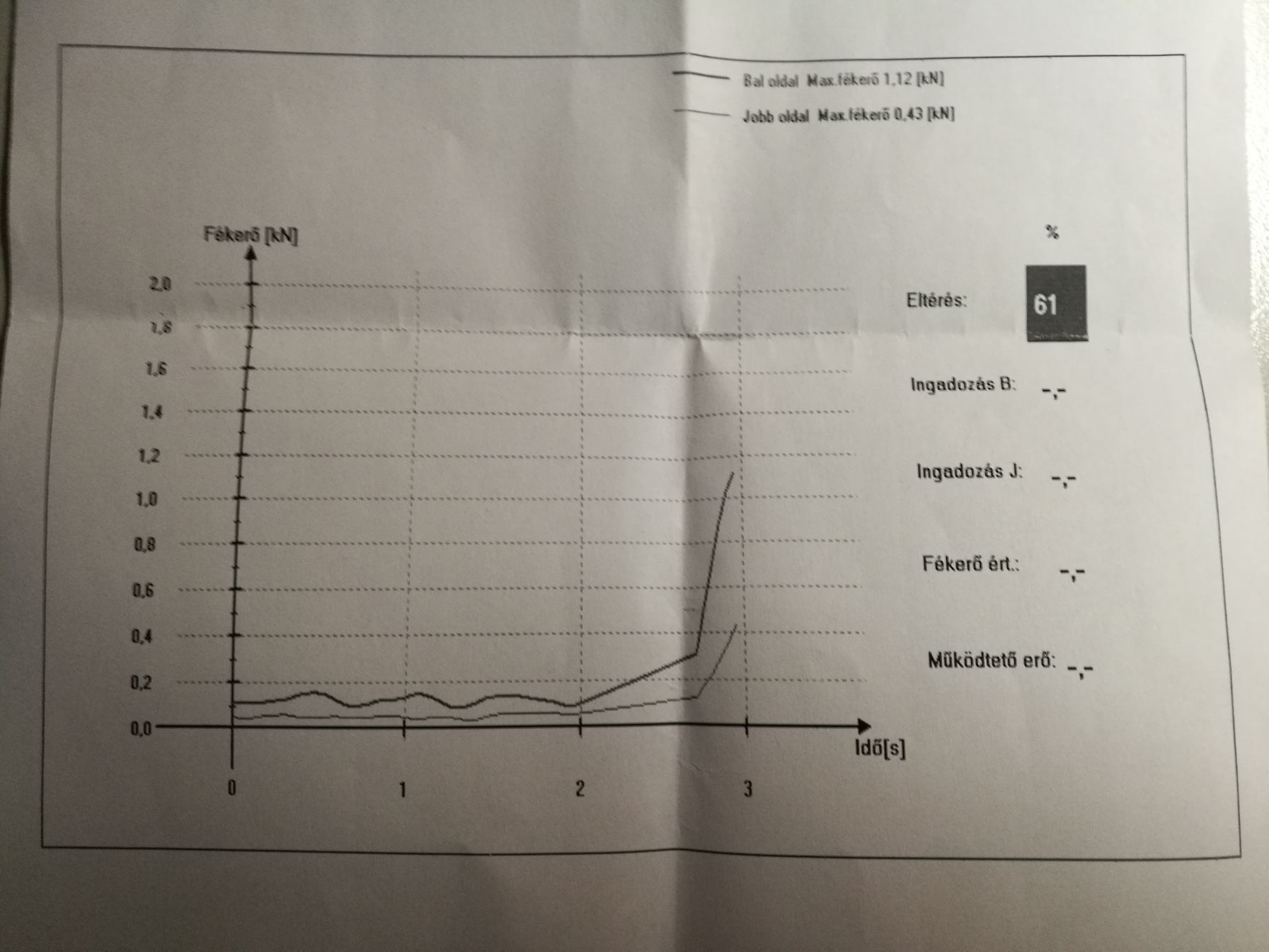

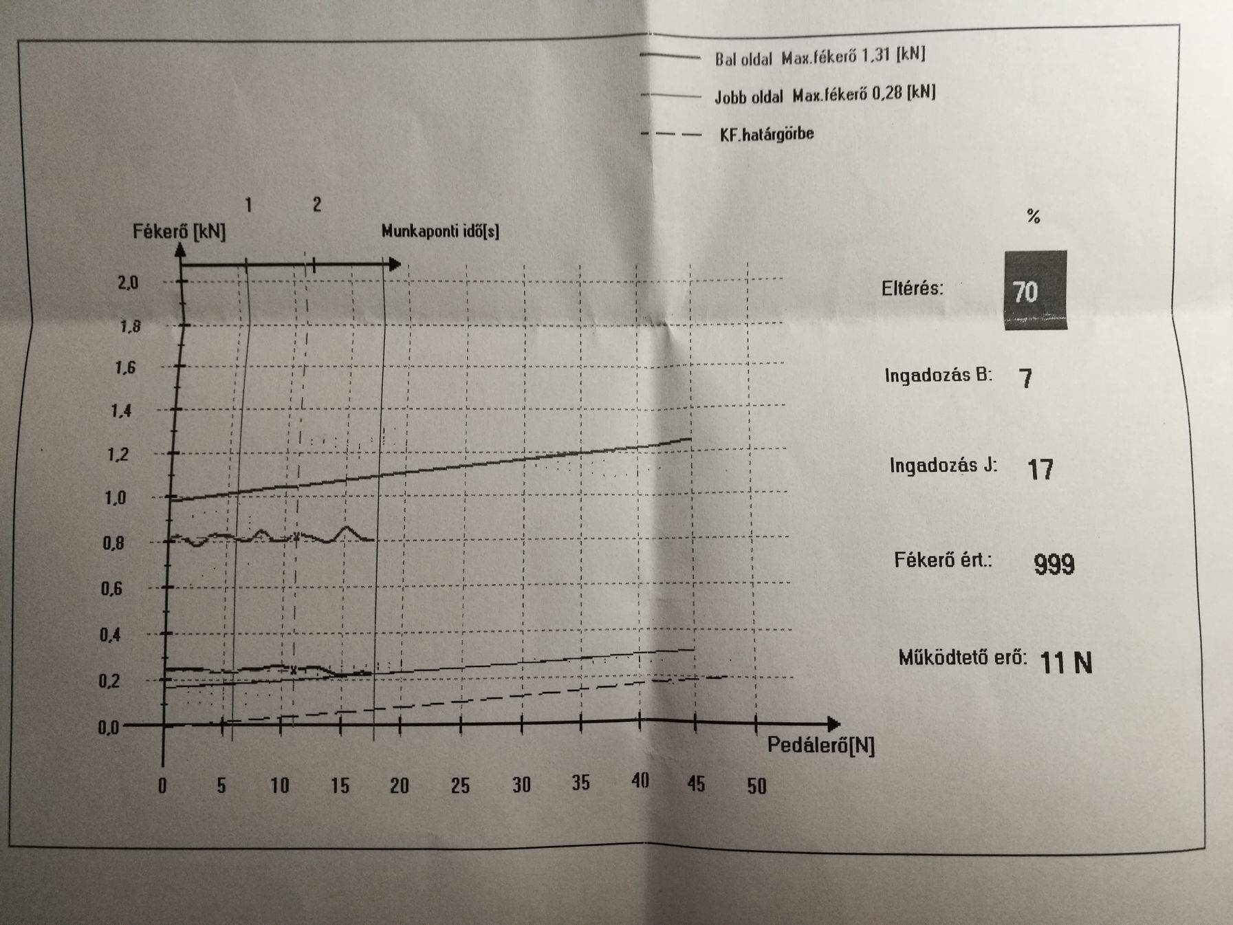

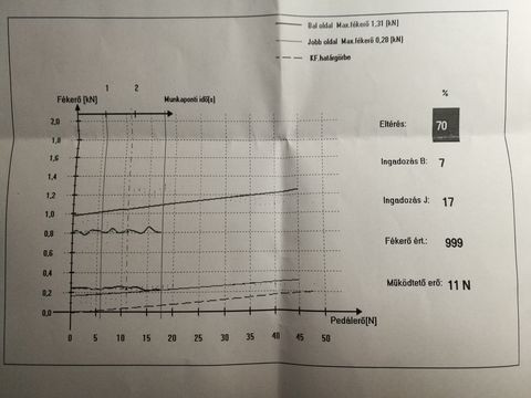

A trw fékdob hátra ami integrált csapágyat és ABS gyűrűt tartalmaz, az 29.000.- darabáron szerezhető be.
Ha van olyan szerelőd aki átrakja az ABS gyűrűt és a csapágyat. (én nem vállalnám és más se nagyon szereti, főleg használt csapágyat kipréselni, bepréselni. ) Akkor megúszod LPR dobbal 11.000.-
Ezeket a márkákat nyugodtan rendelheted bevállt, kipróbált darabok. A TRW-t amúgy sem kell minősíteni.
Kell egy teljes rugószett a pofákhoz, ez 1400.- nem tétel. (TRW)
Érdemes a fékfolyadékot cserélni, mert ki tudja milyen folyadék volt benne, és rátölteni nem szerencsés.
Ebből DOT 4 es kell a kocsidba, 0.5 liter a minimum, hogy a légtelenítés tökéletes legyen.
A munkahengernél számjt, hogy Bosch vagy Lucas/TRW a rendszer. De alapjában az ABS es munkahenger, 4.000.- körül kezdődik, és 15500.- a dúrván túlárazott ATE
Én itt is az LPR-t javaslom.
A pofakészletből a MEYLE jó, 4.800.- (ez mind a 4 darabot tartalmazza) De itt is figyelni kell az ABs es vagy nem ABS es mivoltára.
No és akkor erre jön a szerelés, számolj.
Még egy fontos dolog, mind a 2 munkahengert cseréld, mert ahogy az új elkezd dolgozni a másik oldal is elfossa magát, ráadásul fékben egyszerre illik cserélni mindent!!! -

Sajnos a mai napon elhasalt a kocsim (Clio2 2004-es 1.5dci 82HP) a műszaki vizsgán annak ellenére, hogy pont ezért elvittem egy szerelőhöz átvizsgálásra. A hátsó fékeim rosszak, a jobb hátsó ereszti az olajat. Tönkremehet ez az állástól? Ritkán használom a kocsit.
Ha netán a dob is cserés (nem lehet felszabályozni) akkor milyen márkát ajánlotok helyette?
Mennyiben fájhat egy ilyen felújítás, és milyen alkatrészeket rendeltessek hozzá? Mi az amit ilyenkor rögtön cserélni kell? Bármi apróság fontos lehet amit ilyenkor mondjak a "szerelőnek" vagy nézessek át vele.Soha nem cseréltem ilyet, és inkább kérdezek minthogy megint megszívjam.

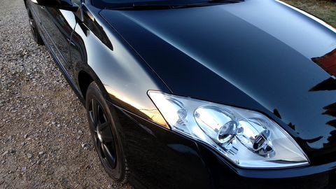

Servfaces lett rá rakva. Meg az ablakokra is került (mittomén már milyen) bevonat. Egyik hétfőn leraktam, pénteken kaptam vissza. Alapos tisztítás, a legutolsó kis karc eltüntetése, kerámia rétegek felvitele, polírozás és szárítás, ami egy helyiségben körbe spéci lámpákkal állt a vas. Majd a végén megint polírozták. És igen, így ráment 5 nap Az unokahúgom (aki német), barinőjének férje, ők csinálták, kedvezménnyel, de így is ott hagytam 600 ojrót, 1000 helyett.
Csak ép az autó most úgy néz ki, és ezt a képek sem adják vissza, hogy tényleg a napba lehet nézni, de az autóra nem, mert elképesztő lett látványra. Meg van egy olyan papírom, hogy 5 évig bármikor visszavihetem, ha esetleg úgy érzem vesztett a fényéből. 5 év múlva volvo-ban akarok ülni, mert egyszerűen gyűlölöm a lagesz 3 futóművét. Nagyon frankó autó, de ezt nem magyar utakra tervezték. Érdekes azért, hogy a Talisman 19-ces kerekkel is szinte már-már billegős hajó ehhez képest, mikor azzal megyek.
Nem értem ezt mi a lófütyiért kellett ennyire brutális keményre hangolni, ráadásul valami már megint hupog, persze sima betonon, ami alap lenne 2018-ban, ott siklik, mint annak a rendje, de hát itthon egyszerűen amíg ki nem érek városból, inkább le sem írom, hogy miket szoktam közben ordibálni erre az egész "rendszerre".
Nonszensz az egész...Hétfőn viszem kideríteni, hogy megint melyik alkatrész lehet az, aminek nem tetszett ez a frankó magyar üt. Lengéscsillapítóra tippelek, de akkor nem bírták sokáig, majd kiderül..

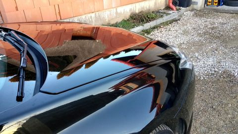

Képet linkelek majd.
Tapasztalat:
Karcok "feltöltődnek",nem áll meg semmi a kocsin, hajnali pára sincs.Ha összekoszolod(sár,homok,stb)akkor sima nagynyomásúval sokkal könnyebben lejön a mocsok,jég.
Viszont a gyári kezeléssel szemben, ez nem tart 5 évig...
kezelés előtt
kezelés után
Remélem látható a különbség.
Még mindig megkérdezik,hogy mi van a kocsin,mert a legtaknyosabb időben is szinte lefolyik minden róla. -
