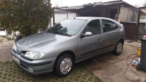

Aki nem tud rendesen meghirdetni egy autót az rendesen nem is tartotta karban.
Elmehettek megnézni, de ha nem ez az első autó amit életetekben vennétek nem fogjátok megvenni.
Ez nem RN hanem RL felszereltségű, nincs benne légzsák, és sorolhatnám, hogy össze volt zárva a kocsi, én messzire elkerülném, de megnézni mindent lehet.

1.4 energy már az r19-ben is muzsikált. A világból kimegy, ha időben megkapja amit kér. 11 évig volt ilyen autóm. Soha, soha nem hagyott cserben.
Ha a motor a kérdés, meg kell kérdezni az olajcsere időpontját, utána ki kell húzni a nívópálcát. Én 10.000 ként cseréltem a motorolajat és a csereperiódus végén sem volt fekete az olaj. Ugyan nem volt aranysárga, m
int betöltéskor, de még barna sem, nemhogy fekete. És 200.000 + km volt a mociban
Ugyhogy, ha rendesen volt cserélve a megtett km-t megnézve fekete olajat nem szabad benne találnod, mégha 20 éves is a kocsi... -

Egyébként nem rossz motor, a helyén kell kezelni
Bár ennyi idő alatt le lehet lakni, és akkor ahhoz hogy újra tökéletes állapotban legyen, sokat kell vele szenvedni, pénz, idő
Rob kolléga a műszakilag patika állapotú M1 1.4 8V-t adta el azt hiszem 240k körül, tehát ha ez közepes állapotban van kívül-belül, reális lehet az ár. De ennyiért patikára ne számíts

segitséget szeretnék kérni M1 1.4 RN motor az mennyire strapa biró ez láncos vagy már szijas motor?97es évjárat erröl lenne szóhttp://www.hasznaltauto.hu/auto/renault/megane/renault_megane_megane_1.4_rn_vonohorgos...fix_ar-8430582

Nekem a favival is szerencsém volt pár szilent betétek gátló csere +szokásos olaj csere volt 4éve van nálam most van benne 62k km mikor vettem 31k km volt benne mindent megjártam vele itthon 500 -600km nyaralások voltak benne sosem hagyott cserben a mai napig használom ö lett a szaladgálos kocsi
feco6512
Alvázszám alapján lelett kérdezvel a km végig szervizbe hordták de hát a mai világban vannak még csodák úgy hogy csak remélem hogy ennyi van benne
feco6512
98as 1.6 benzines 104k km idáig nagyon bejön /föleg egy 90es favorit után/
