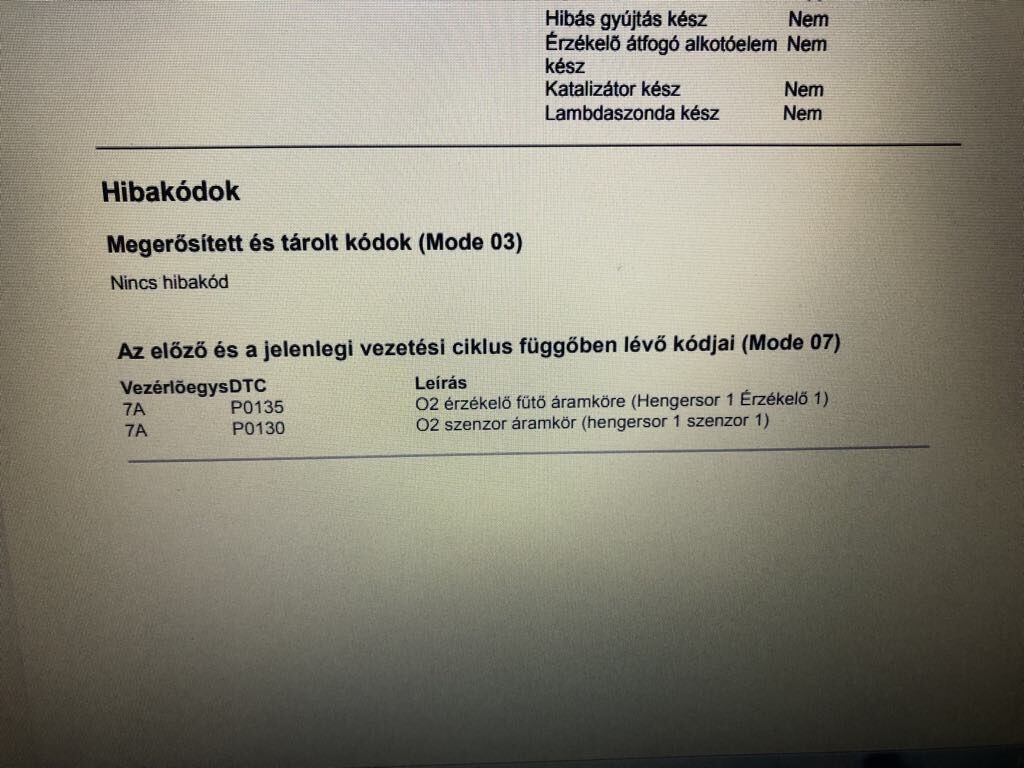

Atesz08
#96026
Egy szabályzó szonda van és egy ellenőrző.
Neked a katalizátor előtti szabályzót kell cserélned.
Ha nem oldja meg akkor kati.
De diaggal írja, ha a katalizátor alulműködik.
A lambda szondához vegyél kulcsot ellenkező esetben szídni fogod a napot amikor eszedbe jutott, hogy kiszeded.

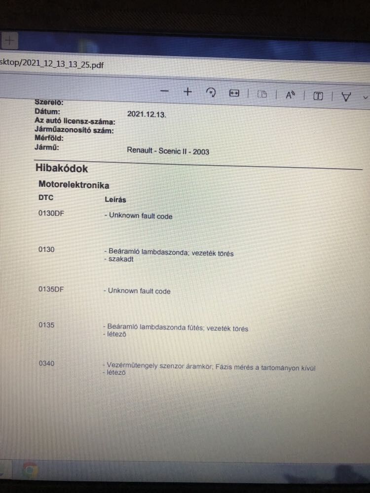

Atesz08
sziasztok. megane 1 1,6 16V (2001). magasabb a co -ja a kocsinak. azt mondták, a lambda szondát kellene cserélni és a katalizátort. ezek okoznak ilyen gondot ? 1db lambda szondája van ? merre keressem ? gondolom ezt én is ki tudom cserélni, nem szükséges szerelő hozzá. a katalizátorhoz muszáj lesz.
diablo1984
rob210
