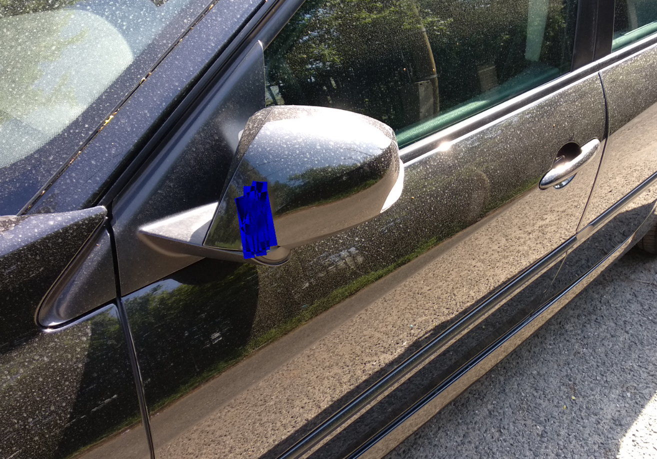

Ezen nem is tudom, hány réteg ilyen homokos eső van, anyámék kocsijához viszonyítva szinte valóban nincs is rajta semmi, de most ezt képzeld tiszta esővel. Nem lenne rajta szinte semmi, de több, mint 1 hete csak ez a xar esett rá, azért a kerámia sem azt jelenti, hogyha lehányom, akkor az egy az egyben lecsúszik róla minden folt nélkül.
A vízcseppek szinte leszaladnak róla, nagyon látványos egyébként.
-----------Ehhez hozzájön még, hogy az utcában körben három helyen már építkezés folyik, ha megfigyeled az autó leginkább (k...ra) poros és kis pöttyök a homokeső... Rosszul vagyok az egésztől, ami itt megy. A talisman áll inkább a garázsban. Sajnos egyelőre a két autó nem fér be...

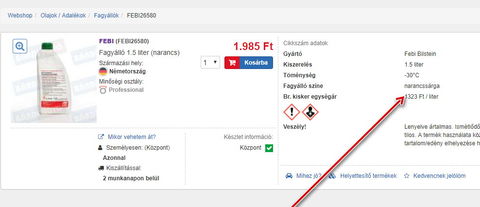

Hűtőfolyadék cseréről mi a véleményetek?
Ahogy nézem, a karbantartási könyv 5 évet ír. -
