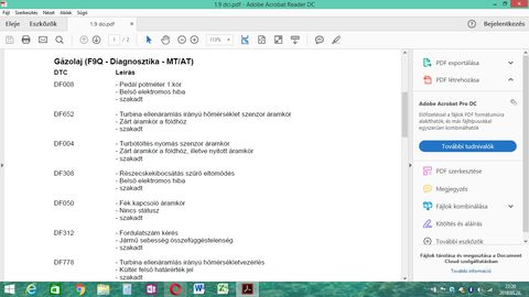

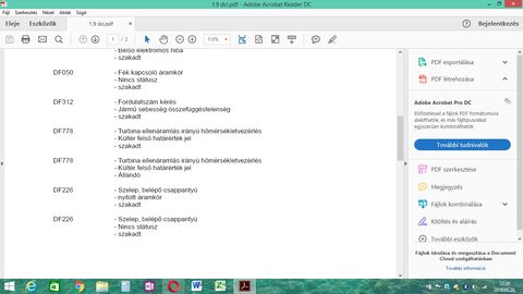

Na srácok erre mondjatok valami okosat.
A gép nem indul meg úgy ahogy kéne 131 lovas IIes megane 1.9 dci DPFes3asban ha 3000ig elforgatom olyan koromfelhő jön ki a kipuffogóból, hogy meghalok a látványtól.
Amúgy nem füstöl, de olyan savanyú szaga van és marja a torkomat.
Szerintem valami arány rohadtul nem jó, a hibakkódok is bizonyítják, d enem tudom merre menjek.
Az EGR tisztítva, a MAP szenzor cserélve. A turbónyomás viszont nem épül fel úgy ahogy kéne.
Olajat nem eszi, amúgy jön megy teszi a dolgát.Tanácstalan vagyok.

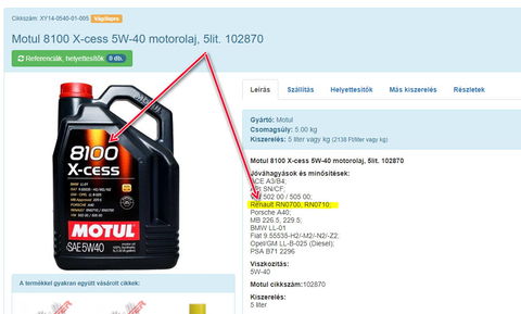

ΞΔGLΞ
Sorry az 5w40 clean is jó, összekevertem az 5w30-cas tesójával, szóval az is jó lesz az autódba, ennek ellenére az x-cess-t venném, mert szinte győztes olaj a dízelek közt, bár nem tudom, hogy mi lehet a különbség clean és x-cess között, nyilván az adalék(ok), de az x.cess az egy top olaj, az elf a közelébe nem érhet....
Amúgy meg, ez a legpontosabb, hogy melyik autóba, melyik olaj való...
ΞΔGLΞ
Mielőtt berendelnéd a "hülyeséget", mármint a clean-t, helyette X-CESS A TE OLAJAD!
És igen, a kauffer-től rendeld. A Motul-on nincs és nem is lesz zárjegy, úgyhogy ne keresd. A gyárból egyenesen szállítja boltokba a cég! Az olajlerakat vezetője adta anno az infót.
