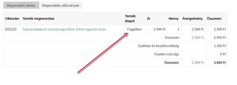

Nem számítottam rá, erre ma megjött, mivel még mindig függőben van náluk a rendelésem. És semmilyen értesítő nem jött, gondoltam így is van...Épp úgy döntöttem, ha hazaérek felhívom őket, de aztán itt várt a GLS csomag. Majd csinálok róla képet, de ez biztos jó már, szemre is jóval vastagabb.

Azt hittem holnapra itt lesz, mert még az éjjel rendeltem meg, azóta függőben és persze a készleten, átváltott rendelhetőre. Azt írja, ha 15 óráig befut a rendelés, akkor másnap kiszállítják.
Márpedig, ha így van, hogy még sincs raktáron, akkor nem leszünk puszi pajtások.
Hát mi a tkm ez a csati, ezt nehezebb szerezni, mind aranyat találni!

Ez pedig nem kínai hanem rendes gyári Francia beszállítótól van.
Ok, akkor rendelek belőle, ha ezt mondod/írod.
Év végén pedig, mikor befejezem ezt sok, nagyon nagyon sok(k )utazgatásos melót, akkor majd kicseréltetem a teljes üzemanyag(cső)rendszert (is). Addig felkerül az is a polcra a többi alkatrészhez. Azt hiszem, így lesz a legjobb, mert akkor úgy is minden meg lesz csinálva rajta és szépen megy a garázsba. Dynamat-tal az egész autó ki lesz bélelve, bekerülnek a padláson rohadó "hájtek" hangszórók is ezeket a gyári ganékat, meg látványosan fogom a kukába dobálni. Ezt is már rég meg akarta mcsinálni, de egyszerűen nincs időm erre. A kijelzőt is kukáznám, ha tudnám biztosan, hogy pl egy ilyennel frankón fog működni, mert ugye rönóéknál megállt a fejlődés 2013-ban térkép frissítésben. Tehát ennek még utána kell járnom, hogy kormányról IS minden frankón vezérelhető legyen.Szóval a saját elavult rendszere...
Itthon ez még annyira nem is gond, ebben az országban egy nyár alatt sem tudnak elkészülni egy kb 1 km hosszú felüljáró újra betonozásával, mert annyira elcseszett és elavult módszerekkel dolgoznak, kint meg közel 1 hónap alatt épül 20-50 km autópálya, naponta frissül a térkép. Ezért is van bedobva az ipad a kesztyűtartóba, a saját rendszere meg szinte használhatatlan az országot elhagyva. Mindegy, egy a lényeg, év végén akár még újra is fújatom az autót, ha kell, nyilván nem kell, mert kerámiával nagyon szép. de bármit megadok neki akkor, hogy szinte új legyen
Kettőstömegű, egr, kuplung etc minden új lesz rajta, viszont arra nagyon kíváncsi lennék, hogy vajon meddig bírnák ezek tényleg. Ha addig nem megy tönkre, sosem fog kiderülni, márpedig ennek jele sincs...Akkor, mint írtam min 590 ezer körül lesz benne és az enyémben minden gyári, váltó meg ami a motortérben van. Minden cső, szíj, rúgó és semmi bajuk. A futómű viszont már sokszor fel lett újítva, de ezt írtam is. Az olyan, amilyen. Nem ide való. Tehát év végén (után) már lesz erre idő, de addig csak családdal akarok lenni, ha itthon vagyok.Most a legfontosabb, hogy végre ki legyen már cserélve az a....izé végre üzemanyagszűrő.
Ezért most be is dobtam a kosárba, de naná, hogy nem tudok akkor már onnét rendelni átlátszó új frankó benzincsövet is mindjárt. Legalábbis én nem találtam...
mindegy, azt majd berendelem itt, valamelyik autósboltban és akkor fentről a légtelenítőtől kicserélem azt is... -

Nem nem a Legozás nem gyári viszont kifejeezetten szakszerű és örök életű megoldás.
Váltottam már így ki gyorscsatlakozót, hibátlanul teszi a dolgát, 4 éve volt.
Ők csak gyári vagy gyári utángyártottat hoznak.
Valamint lényegesen olcsóbbak mint a szalon.
Hidd el egy ideje vásárolok tőlük, náluk még sose kaptam gagyit vagy selejtet.

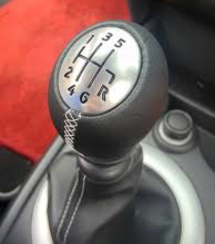

Gabady
Négy hónapnyi levelezgetés, utánajárás, utàn feladtam.
Ilyen, ND0-s valtohoz való komplett váltógomb se betét nincs. Se gyári, se utángyártott, se kínai. Minden raktár, ami volt kiürült, de nem mi vagyunk egyedül. Többen az RS forumon is ezzen szenvednek. Ha van kedved, lehet venni közel 100 GPB-ért egyedileg CNC-zett, eloxált alu betétet, amibe még egy szép RS felirat is benne van. Nekem ennyit nem ér meg.
Elkezdtem megrajzolni Inventorban, de miután épp vizsgaidőszakom van, ezt félretettem. Ha kész a terv, július elején átküldöm, vagy nyomtatok eggyel többet, és olyanra fested amilyenre szeretnéd
Nekem most egy botom left R-es van betéve ideiglenesen.
