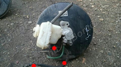

Igen a nagy fekete korong a fékrásegítő. Arra 1 darab vastag cső csatlakozik, azt kell kihúzni a teszthez a képen a zöld cső alatt fut ez a vákuumcső, az lesz az embered egy műanyag L toldatban végződik. Csak be van dugva egy recés toldattal egy gumi karikába. Simán leteszteled egyedül is, ha hozáférsz a csőhöz.

A fékrásegítővel lesz kapcsolatban. Az vákuummal működik. A vákuumcsöve ép, pumpa nincs elkopva? Amikor a fékre lépsz, csökken a vákuum a rendszerben, emiatt a pumpa más terhelésen dolgozik. Lehet maga a rásegítődob is. Kösd le a csövét, indítsd be és kiderül mi változik. Aztán fogd be valamivel a cső végét úgy is hallgasd meg. Mahd írd meg mit tapasztaltál.
