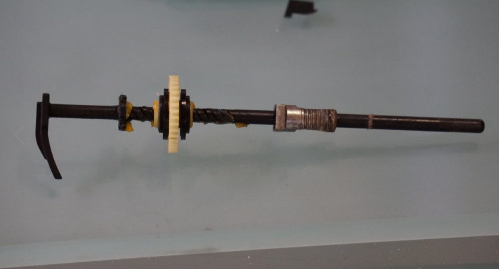

A múlt héten a tankfedélzár megadta magát, hol máshol, mikor tankolni akartam és cseszett kinyílni.
Szóval, szép nagy szopattyú volt, mire megcsináltam, mert nem az volt ám, hogy a menetes(csavaros képen látható) kis biszbasz csak egy kicsit rá oxidálódott és néhány ide-oda tekergetéstől lejött. Áhh nem. Az enyém úgy rágyógyult, hogy a teljes munkaóra, (amikor már úgy voltam vele, hogy szarrá zúzom az egészet és veszek egy újat), volt vagy 5-6 óra, akkor végre lejött egy kis trükkel. Megmelegítettem a csavaros részt, ezáltal deformálódhatott annyira a műanyag, hogy egy csapásra leugrott.
Utána 5-ös fúrószállal jó 10 percen át simára gyalultam a belsejét, megcsiszoltam finom csiszoló papírral a műanyag rudat is, majd letisztítás és egy rakás lítium zsírral megkenve azóta már úgy jár ki-be, ahogy kell.
Szerintem a büdös életben többet nem fog elromlani. Elképesztően szar anyagválasztás ez a rönó részéről. -

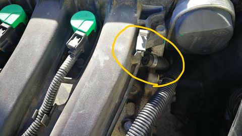

Steven
#56425
Az egy letört cső.
Ott van benne a csonk mert a cső amúgy 8as ha jól látom.
Ami miatt nem okoz gondot az az, hogy ez valamilyen leválasztó visszavezető cső.
Meg kell nézni honnan van letörve.
Véleményem szerint a benzingőz leválasztó visszavezető csöve lesz ami a szívósor (ha szembe állsz a kocsival) jobb oldalán alul van a légszűrőház és a szívósor között lefelé néz, ilyen igencsak hülye döntött pozícióban. Sokan letörik amikor kiszedik a folytószelepet takarítani. -
