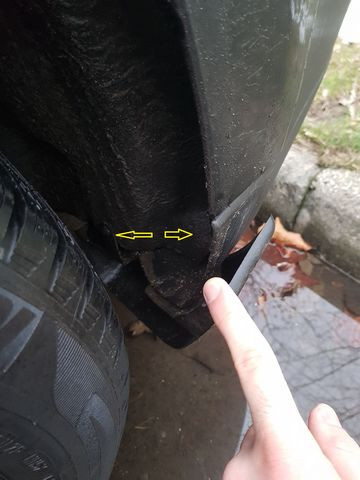

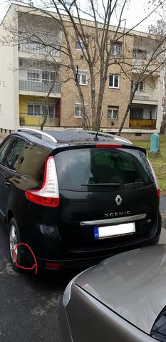

Nem hiszem el, hogy mennyire peches vagyok.
Van egy parkoló. Farral beállás előtt megnéztem direkt, hogy leér-e a lökös alja. Nem ért le, beparkoltam. Legközelebb, amikor ketten beültek hátra, még mondtam is, várjatok egy kicsit, előregurulok egy fél métert, nehogy leérjen, ha beültök.
Mai parkoláskor ugyanabba a parkolóba, de kb 3 méterrel arréb, hátul nem ült senki, leért és felakadt a bal oldalon a lökös alja.
Komolyan ezt nem hiszem el, hogy ott mennyivel magasabb a padka.Na most az van, hogy lifeg ez a valami ott:
Nem tudom képről mennyire látszik. Most csak ilyen van egyelőre. Ki lehet ezt cserélni. Minek hívják ezt? Mennyibe kerülhet? Vagy szedjem le valahogy?
Annyire felidegel az ilyen.

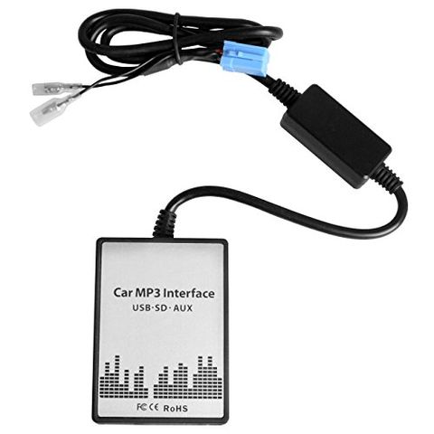

Sziasztok.van egy ijen usb -s sd kártyás kütyűm a megane 2 gyári tuner listes rádiómhoz csak az a bajom ha leálitom a kocsit kártyát kiveszem mindig elfelejti hol járt.
Van két vezeték a képen is látszik csak nem tudom azt,hogy kell bekötni.lehet ha ezt bekötném megjegyezné?
Valakinek van hasonló?
sajnos leirása nincs meg mert kaptam.

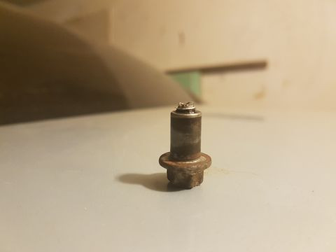

Elfelejtettem írni, hogy amikor lecseréltem a motul+vt párost, és ezáltal lebontva az alját, észrevettem, hogy a váltónál olajos volt.
Hát mondom...ez most, hogy a p...ba? Letöröltem az olajat és ráhúztam, és akkor meglepődve tapasztaltam, hogy egyszerűn meglazult az olajleeresztő csavar. Pedig tudom, hogy nyomatékkal húztam meg, ráadásul az új ilyen kulcsommal. Most ráhúzva, ismételten 44nm-rel elég sokat kellett tekerni, hogy kattanjon a nyomikulcs.
Szóval, nem csodálom, hogy folyt, a kérdés, hogy mennyi (szerintem max 1dcl), azt hiszem hétvégére megvan, hogy mit kell csinálnom...(leszedni a kereket, lebontani a védőlemezt és utánatölteni, de jó lesz)Szerintetek Ilyen, hogy fordulhat elő? Ráadásul a váltóolaj cserekor, nemcsak réztömítést (amit cserekor mindig kötelező cserélni), hanem csavart is újat vettem. (corteco) Azért 44nm az nem kevés, hogy fokozatosan kitekeredjen...Más autónál nem is kell ennyire meghúzni. Nem vágom...

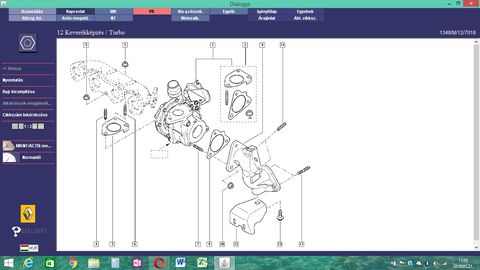

#56246
Diában benne van a cikkszám azalapján google kidobja mibe szerelték.

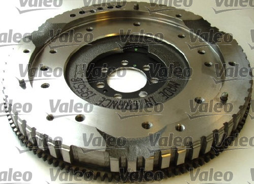

Vissza térve a fűtésre megane 2 cc be is lehet ilyen fűtő száll cucc?
Én reggel sose ölöm az autót amíg nem üzem meleg addig nem szoktam használni a fűtést... azért kérdem
rob210
Phone1980
#56207
Igen akkor az az lesz, de értelemszerűen látatlanba 100% ra nem merem kijelenteni.
Viszont ha azt írod, hogy 9 éve használod és még nem volt cserélve, akkor eléggé sanszos.
Ráadásul a helye is kb. ott van.
Holnap megnézem neked is a kettőstömegűt ma már nincs kedvem szervízprogramot bújni.

Akkor ez beletört nem bele szakadt
Van különbség.
A beletört részt ki tudtad hajtani?
Ezt egyébként célszerű meleg motornál kiszedni, mert hidegen összeszorul úgy, hogy az isten nem szedi ki vagy csak így ahogy neked sikerült.
Ezta csavart lehet kapni.
Ha privátban küldesz motorszámot évjáratot meg a kódját azaz az alvázszám LUO.-s részét, akkor holnap kikeresem a gyári cikkszámot hozzá.
De bontóban is tudnak adni. -

Nem hoz fel hozzá kettőstömegűt alkatrésznek vagy én nem találok csak.
Jó lenne ha abban sem lenne ahogy az olajtemető 65LE Cliomban sincs. -

polonic
#56203

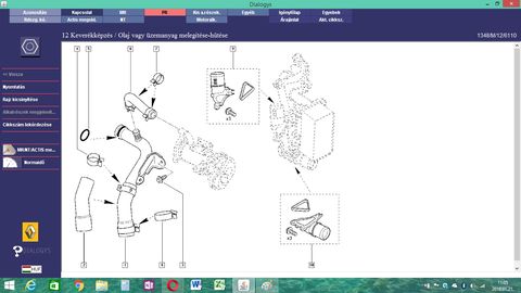

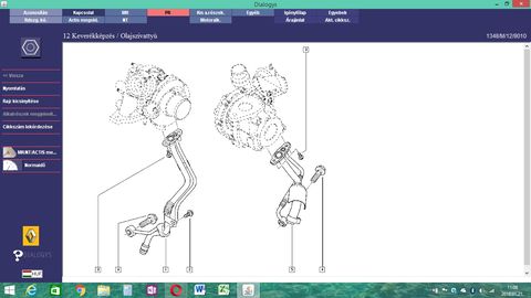

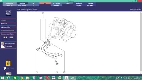

HA leveszed a csövet és megmozgatod a lapátokat ha kotyog az már régen rossz ha van egy pici lógása akkor készülhetsz a cserére. vagy felújításra, ha találsz jó szakit.
Illetve azért a szimeringeket érdemes átnézni, mielőtt a turbót temeti az ember.
Meg a turbó csöveket, mert azok meg tudnak lazulni és ott el tud szivárogni az olaj. -
