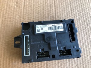

#59878
Ki kell deríteni mi a baja.
Ha diaggal kommunikál, akkor az is lehet nem ez a hiba.
De 90%- ra teszem ezt.
Érdemes lehet szétkapni átforrasztani, be wd 40-ezni.
Akkor szokott leginkább megdögleni, ha valaki klímatisztító habot használ, a légvezetékekbe.
Az ugyanis mar és eloxidálja az egészet.
A kormányoszlopnál van. -

#59878
Hát, ha maga az UCH hardwaresen döglödik, akkor azon a program újraírása nem segít.
Esetleg kommunikációs probléma is lehet, magán valamelyik adatbuszon, azt pedig okozhatja a csatlakozó kontakthibája.
Pont minap lattam egy threadet az eevblogon, ami a Continental UCH-jának a fos gyártástechnologiája miatti degradációját tárgyalta. Ha garis még az autó, én márkaszervízbe vinném a helyedben. Szerintem ők már tudnak róla, és erősen visszahívás gyanus lesz, de ahhoz az kell, hogy minél több hibás egység kerüljön be. Nem lepődnék meg... -

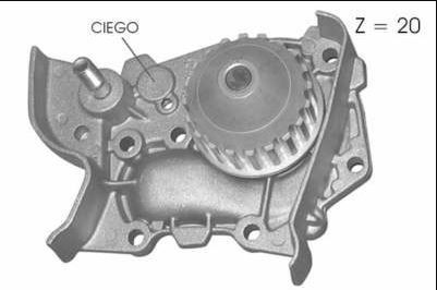

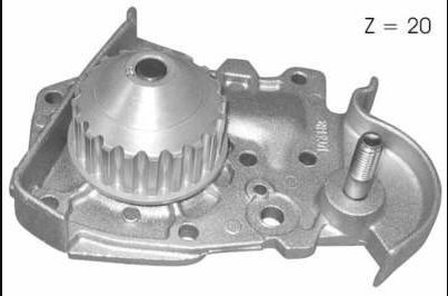

Srácok,
Hogy döntöm el, hogy melyik vízpumpa kell az autómba, a tőcsavar mellett fúrt vagy nem fúrt?
Thalia 2004 1.4 8V
Xantomas

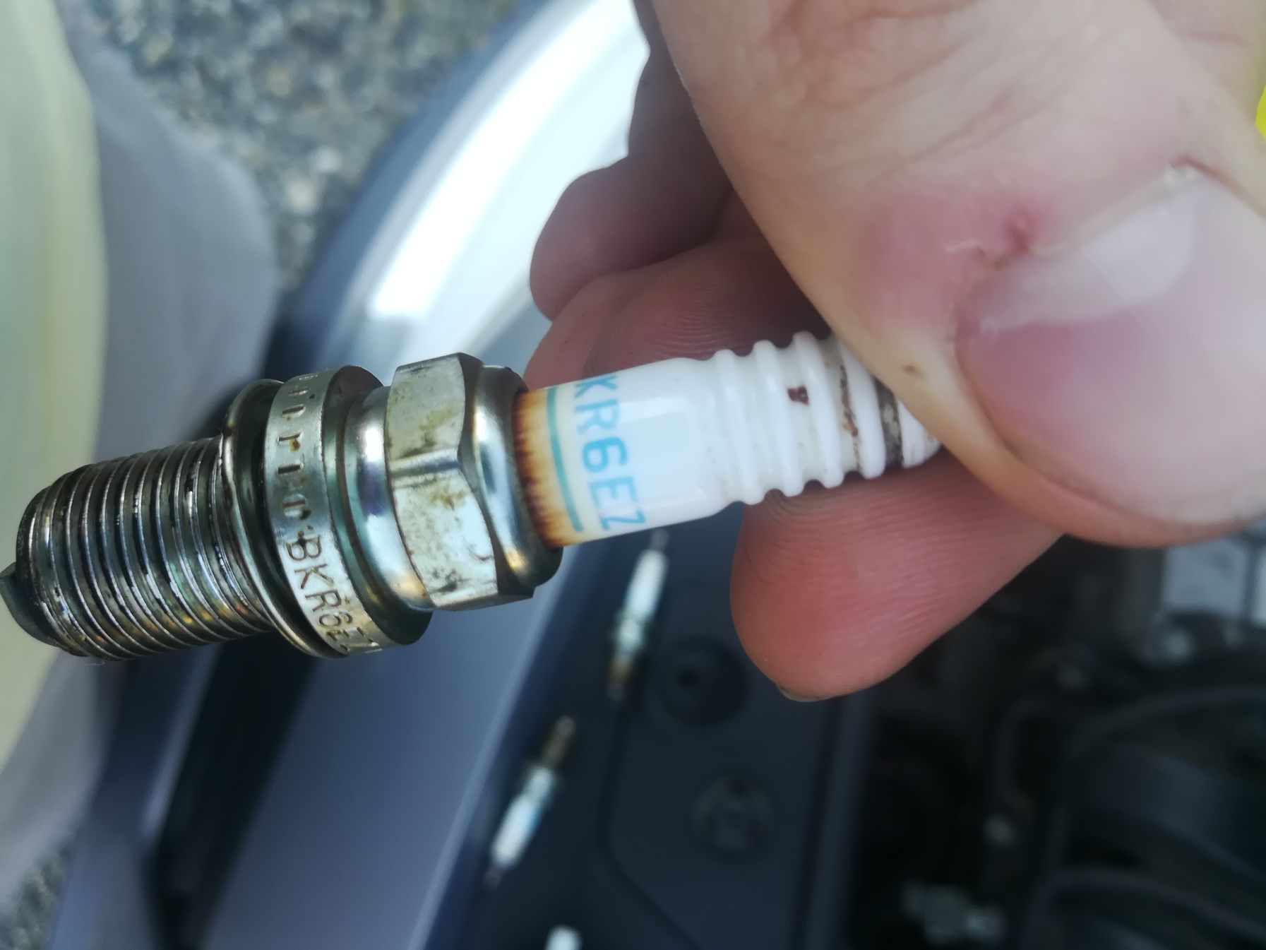

Ma kiszedem a gyertyákat megnézem hogy néznek ki. Ránézek a hezagra is, nekem 0,95ot ír hezagra de ezt kicsit soknak találom. Mindenhol 0.8-0.9 között olvasok. Így akkor a 0.85 a legideálisabb hidegen?
tudom hogy az se jó ha kicsi, kopni pedig úgyis fog. 0.9et ha alltlitok az 10000km után már lesz több is.
Egyebkent rob mi a véleményed? Van valami tipped mi lehet ez? Mit nézzek meg?

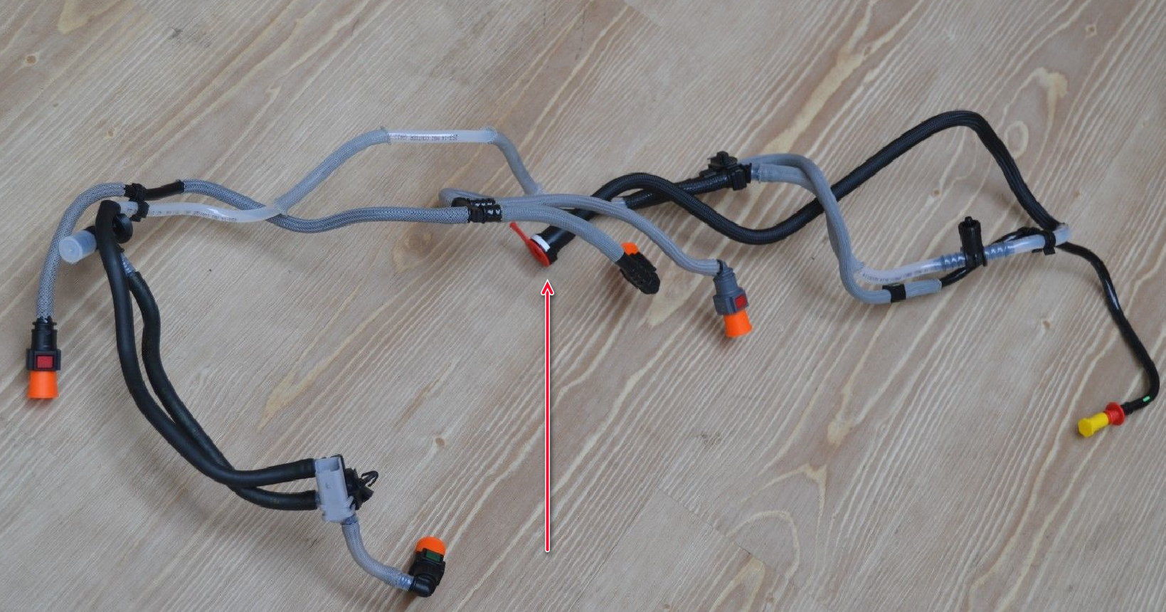

#59800
Én már nem tudom
De ha az új Bosch-ban lévő vízleválasztó csavar menet stimmel, akkor csak azt cserélem ki a csavar helyett.
Ha nem, akkor, mint írtam új szűrő be és a szinte alig használtat a kukába kivág.Üzemanyagcsövet nem tudok venni Pécsen, átlátszó 10 mm-est. Vagy 10 autósboltot hívtam fel és csak fekete van, vagy egyáltalán nincs. Ez valami nonszensz ez az elb....tt ország, vagy város...
