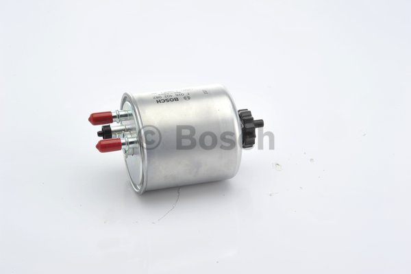

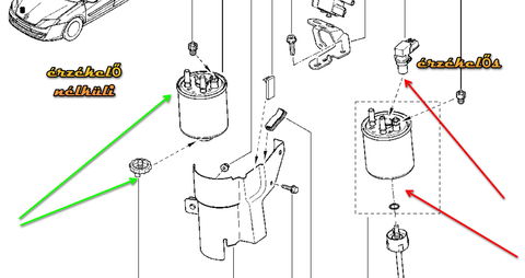

Lényegében így néz ki, ahogy a képen, nekem meg sikerült vennem a piros nyilast...mert f...sz voltam és nem figyeltem, de holnap már itt a zöld nyilas...Igazából a szétszerelés, kocsi megemel, jobb kerék le, pajzsot lebont etc van a tököm tele a cserével, az már nem is érdekel, hogy orrba-szájba gázolajas minden, mikor lehúzom a csatikat, de most kicseszek vele, vettem nagy fecskendőt és teli nyomom üzemanyaggal és adalékkal a szűrőt, hogy ne kelljen annyit pumpálni legalább. : D
Más:Minőségi átlátszó üzemanyagcsövet, hol tudnék venni?
Fent nem a szűrőfűtés van? Az alján mindnek kell lennie csavarnak, ami "csapként" a víz leengedésére szolgál.
Az a kis kiálló cső a szűrőben esetleg összegyűlt víz kiengedésére van. Azért van cső, mert sima csavar mellett összevissza folyna a gázolaj/gázolaj szagos víz.Ez egy talán M2-be való GO szűrő, de ezen nagyon jól látszik a vízérzékelő és a vízleeresztő csavar.

Nos, még annyi kérdésem lenne, hogy a két szűrő közt csak annyi különbség van, hogy rajta van ez a vízleválasztó csavar? Tehát ebből az új Bosch szűrőből (kép) ki és átcsavarom, a most jelenleg csavarral helyettesített másik szűrőbe, vagy a kettő ( érzékelős, érzékelő nélküli) különbözik valamiben? Már ha a menet egyáltalán ugyanaz, mert ha nem, akkor almás az egész, új szűrő be, "régi" kidob. Bár van egy olyan érzésem, hogy a menet nem fog stimmelni, mert az szabvány méret lehet az érzékelősökhöz.

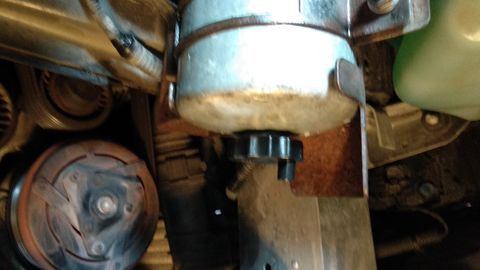

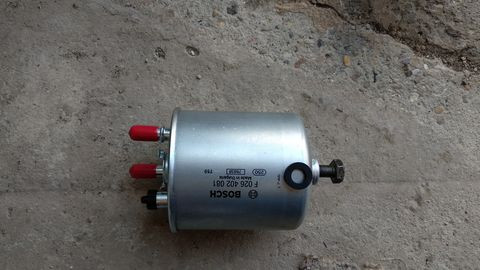

Srácok...
Az üzemanyag szűrő alján lévő kis lyukhoz nem kaptam ilyen fedélt vagy mit. A régiről át tenni nem tudom, mert más a menet.
A kérdés... Ha képen látható csavarral és a hozzáadott tömítés Sel megcsinálom...az úgy ok? Nem tudom mi a célja azonkívül, hogy kifolyik belőle a gázolaj.
