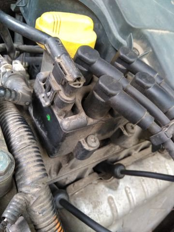

Milyen kell bele (2032, vagy 2016 tippelek) és hogy jön ez széjjel? Bocsi, de most nincs időm utána keresni, majd útközben benézek ide és elolvasom a választ. Előre is köszi... -
rob210
Geri19831208 #59151 üzenetére
Hogy érted, hogy milyen lehet?
Márkára?
Mert az az esetek 90%ban bosch. -

rob210
Geri19831208 #59147 üzenetére
Gyertyánál nézz hézagit is 0.8 és 0.9 között legyen.
Ellenállást és áteresztést/szakadást kell mérni, arra alkalmas multiméterrel. -

rob210
Geri19831208 #59143 üzenetére
Ki kell mérni a trafót.
Jó helyen keresgélsz.
A legegyszerűbb a diag, rögtön kiirja mi a baj. -
Geri19831208
Segítséget szeretnék kérni.
Elkezdet rosszalkodni a gépezet megint.
A probléma az lenne hogy néha 3 hengerezik, hideg indításnál és melegnél is.
Hol keresem a hibát?
Gyújtásra gondoltam elsőre.
Gyertya 2 hónapja cserélve Densora.
2000 évjáratú 1.4 8 v Clio
Motorkód: E7J634Köszönöm a segítséget
meroly
Tegnap este 3 hengerezett indítás után fél percig.
Trafok 1 evesek beruk. Gyertyak 2 honaposak densok.
Clio2 1.4 16V 2003 40ekm.
Otlet?
Koszi -

#47205632
rob210 #59108 üzenetére
Bár gyertyát is akarok cserélni, azt viszont nyomatékra kellene. De lehet ezek a motorok még eltűrik anélkül. Előbb még meg kell néznem a trafókat is, ha hitvány van benne akkor nem cserélem ki a gyertyát, megvárom míg beszarik és csere kompletten. Ha a jobbik van benne akkor megérdemel új gyertyákat.
