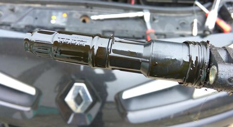

Mai gyertyacsere meglepi, olajban fürdő hármas és négyes trafók:
kulcs idáig lett olajos:
Robot meg egy másik szerelőt kontaktáltam (kösz Rob a segítséget), ha minden igaz, akkor a szelepfedél tömítést kell cserélni, amiatt mehetett olaj a trafó/gyertya közé...
Ment egy kis olaj a hengerbe is, ahogy kivettem a gyertyákat, azt a tanácsot kaptam a másik szerelőtől, hogy vegyem ki a gyertyákat -mert időközben összeraktam az egészet már-, húzzam le az összes csatit a trafókról, és indítózzak, hogy kiköpje az olajat a gyertyalyuk helyén. Indítóztam, de gyenge az aksi, túl sokáig nem mertem
Nagyon nagyon pici olaj jött csak ki, kis pöttyök formájában találtam meg őket a borításon. Utána összeraktam, aztán pöccre indult, nem füstölt, mintha semmi se történt volna.Az létezik amúgy, hogy jobban harap, szebben indul új gyertyákkal? A régi szerintem úgy 50-60 ezret mehetett, jó nagy hézaguk volt már.
Úgy érzem a check emissions hiba nem a gyertyák miatt van, de jó hogy kicseréltem őket, így kiderült ez a folyás...

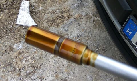

amit írtatok izzítógyertyára nyomatékot, meg hogy vigyázni kell, sima gyújtógyertyára mennyire kell vigyázni? (1.6 16V 110 le motor)
rob tanácsára vettem most 4db k20pru densot, 22NM-t látok meghúzási nyomatékra. Ezzel is lehet gondom? Szerintem úgy 5 éve/50e km óta nem volt cserélve benne a gyertya...
(lehet ma nekiállnék, azért kérdezem, nyomatékkulcsom van) -

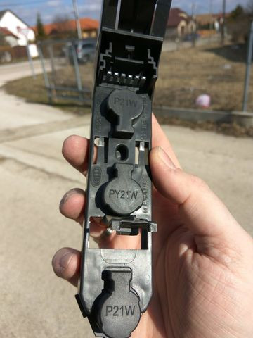

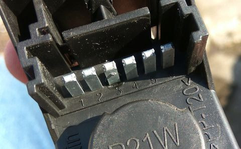

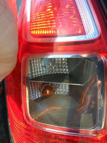

Nah, a testelést megtaláltam, megcsiszoltam (szerk.: 10 centire sincs a lámpatesttől), de nem ez a gond, mivel nem javult meg ettől
Ráraktam egy kalapácsot a fékre, indexeltem, és hátrasétáltam
így mozgatva a vezetéket, testelést nem változott semmi, de a lámpatestre menő csatlakozást amikor piszkáltam, egyszer csak jó lett, megjött az index, féklámpa, minden
Majd holnap napfényben megcsinálom jóra, veszek valami kontakt tisztítót, és még egyszer megpiszkálom az érintkezőket, bár egyszer már feszegettem őket, hogy szorosabb legyen a kapcsolat...
Kösz a segítséget (diablo1984, rob210)

Szétszedtem a bal hátsó lámpatestet, ugye az a baj, hogy fékezés közben gyorsabb az index, illetve tempomat is indexre kikapcsol. (csak a bal oldal ilyen)

A 3-as melegedik/ett, meg is van olvadva picit, ettől szerintem simán lehet hogy áthúz a többi érintkezőre.
Azt hiszem itt nem elég a felületek megcsiszolása (bár lecsiszatoltam, de ugyanúgy szar összerakás után)
Leteszteltem mi van ha fékezek: folyamatosan ég picit az index, meg felette a tolató lámpa
Néztem Bárdi, Unix, meg ezt az autóalkatrészed.hu-t, de sehol se találok ilyen fekete "foglalatot", csak a lámpatestet, foglalat nélkül.
Lehet ilyet valahol szerezni? Bontón kívül? -
