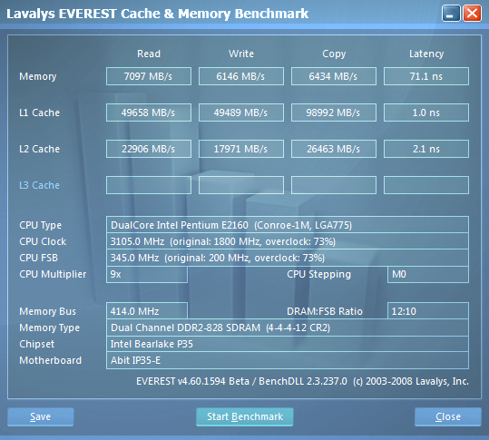

Nem bírtam magammal és beleflasheltem hogy 4-5-5-13 legyen az időzítés az spd-ben.
Habár most mind2 modulnak ugyanaz a "bios"-a akkor se akar a cas 5-ről 4-re átugorni!
De pozitívan vettem észre hogy a késleltetés 110-ről 97-re ugrott tehát 10%-al gyorsult
, Az olvasás 5%-al, az írás, másolás viszont csak ~1%-al nőtt. -
