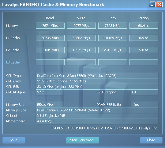

Igen, 1113 Mhz, DDR2, Kingmax, alap fesz, lásd a kép.
Ha több feszt adok neki, akkor eléggé magasra fel lehet húzni, vagy megy persze nagyobb fsb-n is, de nincs rá szükségem. Új szállítmányból kell Kingmax 2 GB-os DDR2-t venni, nem pedig a beragadt fél éves készletből!
Szerintem ezért jártál így...

Helló, nekem a DDR2 1066-os Kingmax-om ( 4 x 2 gbyte ) 1110 Mhz-en megy éppen most alap fesz-en, de tudnám jóval nagyobb sebességen is használni... de minek?
Rég volt ilyen stabil gépem, semmi kék halál, C2D 100%-os terheléssel másfél hétig ment, aztán kikapcsoltam. Jó, stabilitás nem csak ramtól függ, de attól is... és nem melegszenek a ramok így sem.
Én nem vagyok tunning szaki, nincs szükségem tunning-ra (azon kívül, hogy bírják a ram-ok, küldtem is erről tesztet), de nagyon jó vételnek érzem, hogy kevesebb min 20 ezer Ft-ból vettem 8 gbyte ddr2 1066-os ramot, élettartam garival, számlával. Ezek fényében nem értem, hogy miért van olyat, aki többet ad észrevehetetlenül gyorsabb, de jobb
időzítésű ramokért, amik akár még lassabbak is lehetnek, csak "nagy" nevük van, esetleg vmi feltörekvő márka, de ha tönkre megy, hónapokig nincs csere ram. Ha nekem elromlana, még aznap kapnék csere ramot... -

azért megcáfolandó én rakok be ide egy kis képecskét, ez tegnap este készült a kingmax ddr3-1333-asaimmal.
