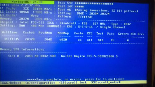

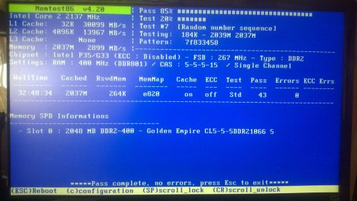

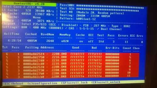

Szia! Koszi, az enyem inteles a boltba ahova vittem ott talan pont amds volt azt 3/2be elinditotta ott lett lefuttatva a memteszt ami rengeteg hibat irt nalam meg el se indult. A pcx azt irta hogy mindket geptipusba orakat teszteltek es jo... namost en hiszek nekik csak akkor hol a hiba ? Mert a konfigom jo... jah es nemtom milyen bealitasra gondoltal minden alap semmi nincs huzva. Azt irtak a keresemre letesztelik... ha akkor sem talalnak hibat mit tudok tenni?

Nézd meg azokban a játékokban amikkel játszol, hogy elfogy-e a 4gb ram, ha nem akkor én nem kínoznám a processzort a különféle ramokkal. Netezéshez és filmezéshez tök felesleges a plusz 2gb ram.
Amint látom a cuccaidat olyan túl nagy hardverigényes játékokkal nem is nagyon tudsz játszani.
Én személy szerint nem tennék 4gb-os mellé egy tök másik 2gb-os ramot.820-ad megvan még? Működik szépen? Akadozik még a videó lejátszás?

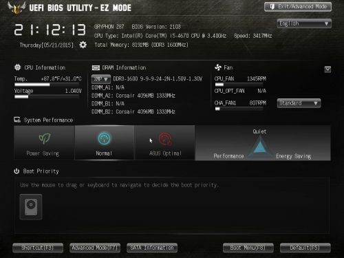

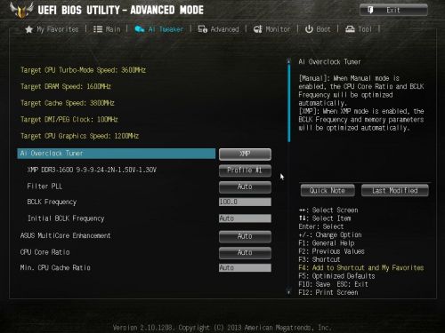

Igen épp akartam mondani most egy restart után hogy egyik sincs amit írtál viszont a chache voltage olyan van.
No meg találtam olyat is hogy VTTDDR voltage ami auto-n van most épp (0.825 volt) "Configure the termination voltage for DRAM...
VCCsa nincs se RING-et nem találtam
Annyit még finomítottam ugyanúgy mint az utsó konfigomnál hogy a CPU-nál Long durationt 95-re a Short-ot pedig 180-ra állítottam auto-ról, illetve a speedstep technology-t disable-ra (papíron ez megvan még a korábbi 3770K+Asrock z77 ex4-től, ott stabil volt így)

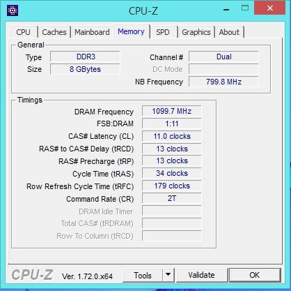

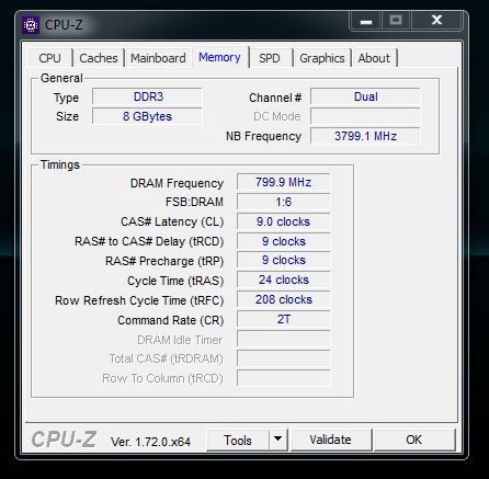

"Nem értem, miért az AIDA-t használja mindenki..." - mert teljes laikusként ezt ismertem, mint diagnosztikai szoftver. De gondolom a kérdésből is kiderült, hogy nem igazán vagyok otthon a témában.
CPU-Z:
Ezek szerint a valós érték 539,7 MHz? Elképzelhető, hogy ha kivenném az OCZ modulokat, akkor menne 666-on? Van ennek komolyabb viszont jelentősége, hogy nem 533 és nem 666?
köszönöm előre is!
