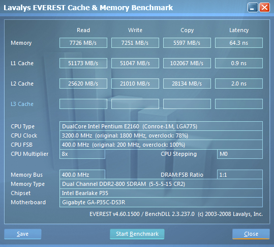

Manko: eléggé parasztvakításnak érzem ezt az1066Mhz-et,mert nekem is 2*1Gb 800Mhz-es 5-5-5-18-as PQI ramok ugyananyit tudtak mint a 2*2Gb 1066Mhz-es Kingmax 6-6-6-24-es ramok minimálisan volt az eltérés hol az egyik,hol a másik javára
ha 800Mhz-re rakom 5-5-5-18-ra az 1066-ost akkor is ugyanez a hejzet
és a 800Mhz-es PQI ramok 5-5-5-18-on alapfeszen tudnak 964Mhz-et akkor most,hogy is van ez? -
