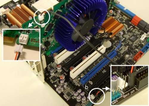

#17270
Próbálj venni ilyen hátlapi SPDIF kivezetést, a bekötésnél arra figyelj, hogy a VCC az optikai digi kimenethez tartozik, a coax esetén az ne legyen bekötve
vagy ha olyan a hátlapi csati kábele, hogy oda is megy, akkor helyesen kösd be. -

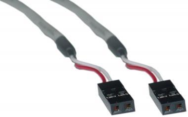

#17270
Körbe olvasgattam kinti oldalakon és azt írják tudod használni az SPDIF kimenetet koaxiális kábellel.
Annyi a dolgod, hogy szerzel egy 2 pines kábelt:
és ráforrasztasz egy jobb minőségű RCA anya csatlakozós kábelt. Valami ilyesmi lesz belőle:
GND értelemszerűen a külső pólus, SPDF jel pedig a kábel belső pólusa lesz.
Ez után már csak reménykedni kell, hogy Asrock is így gondolta.

Help!
Adott ASROCK H61MV-ITX alaplap. Digitális hangot csak a HDMI-n keresztül lehet kicsikarni belőle? Mert sajnos az erősítőm régi, csak koax és opticai bemenet van rajta.
Láttam hogy a lapon van spdif kimenet, ami egy kis csatlakozó az alaplapon. Ez mire jó? Lehet valahogy átalakítani egy koax csativá? HTPC projektemhez kéne olcsó ITX lap.Remélem érthetően fogalmaztam.
