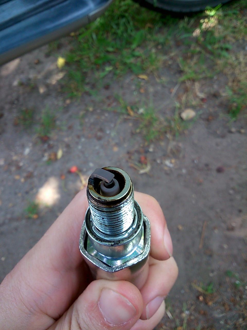

Most beállított olajmennyiséggel: 60km/h.70 a vége és alig esett vissza, hát olyan kilövés lesz itt sportkipufogóval hogy beszarok.
Gyertyakép is rendben van, alapjáratot állítgattam 5 percig, húztam kövéret, nem volt semmi baj, nem fuldoklott.
Ez a Xado pedig istenkirályság! Gyári állapotra állította vissza a motort. -

Amit elfelejtettem írni a leglényegesebb!
Tegnap nem hagytam alapjáraton forogni az új gyertyával, csak 3000 rpm felett forgott a motor indítástól leállításig, ezt mivel magyarázod, hogy a gyertyakép teljesen normális volt?
Alapjáraton húzza ha úgy van beállítva az olajadagoló bovdent és nálam alapjáraton köpdöste be meg mikor állt 2p-et húztam egy kövéret (ekkor adagolja a legtöbb olajat) és be is köpte.
Ha amúgy is sok olajat ad alapjáraton és még ráhúzok egy jó nagy adaggal az ponthogy ez miatt lehetett.Na kiderül, most megyek egy körre alapjárat nélkül csak lássam mit mutat a kép 15-20p után, utána gyorsan kikapom és megnézem.
Visszapattintom és járatom alapjáraton 5percet majd utána húzok egy kövéret.Ezek nem mentek mikor sok olajat adott neki.
