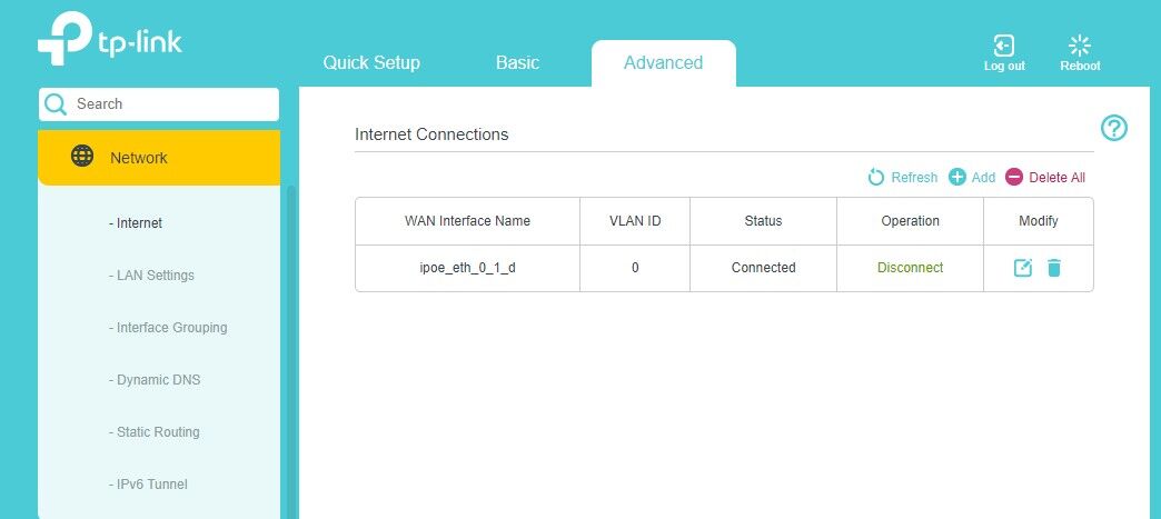

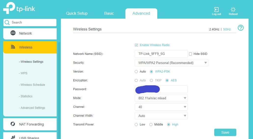

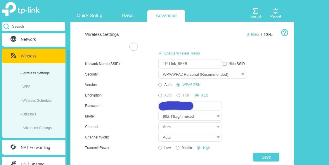

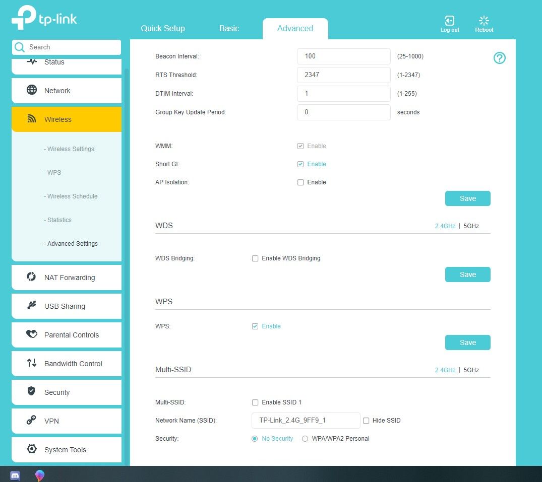

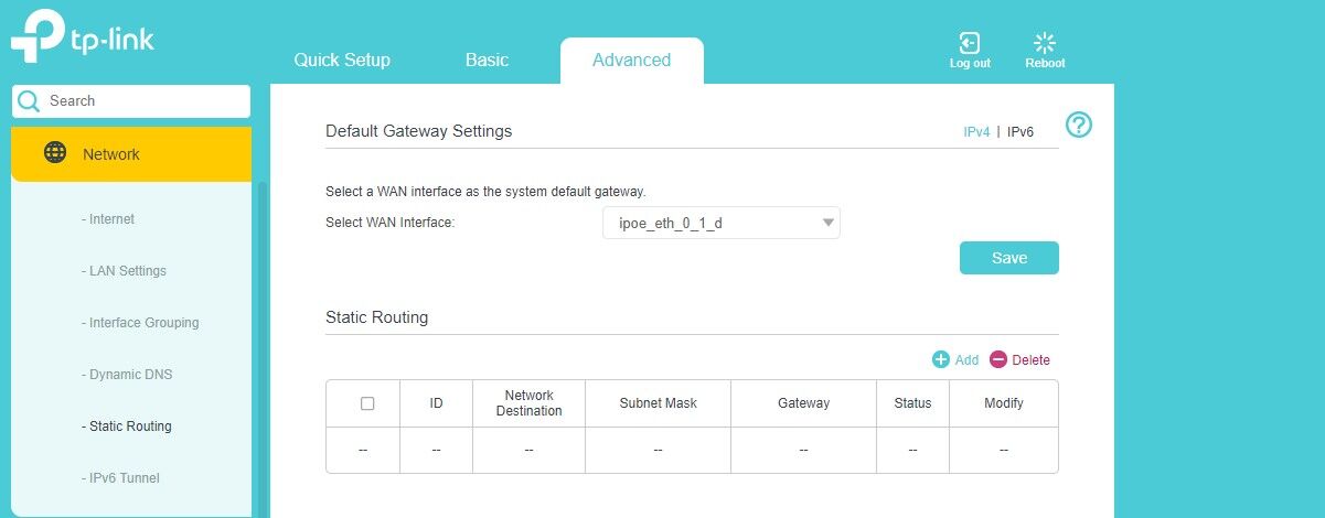

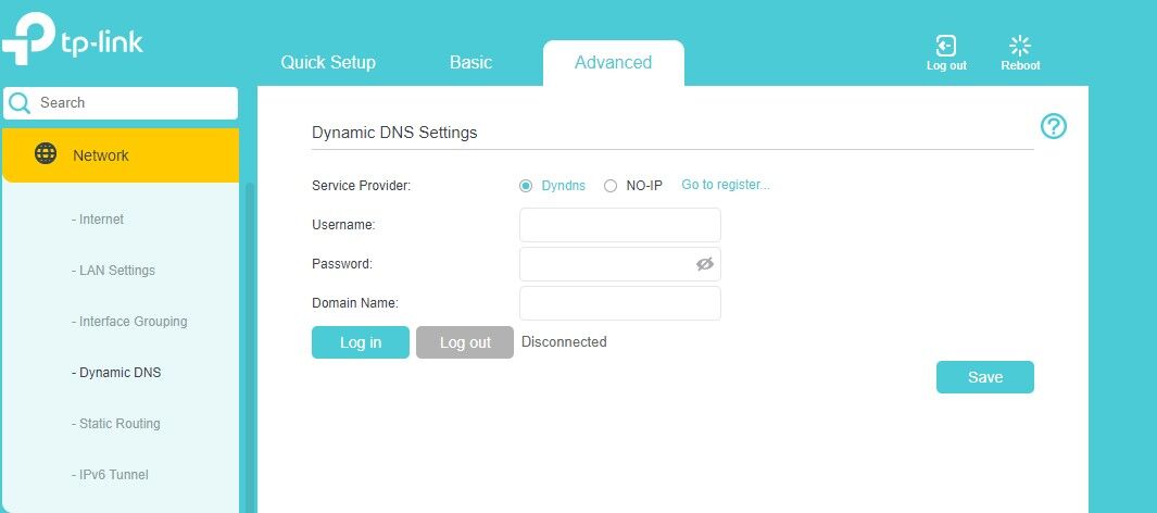

Sziasztok! Jelenleg optikai 1Gb netem van Digitől és szeretnék segítséget kérni router beállítás kapcsán (archer c5), mert nem biztos, hogy a legoptimálisabb (sebesség tekintetében) a jelenleg beállítás. 2 gép kapcsolódik a routerre + telefonok/xbox/tv/egyéb Wifin.
Lenne olyan kedves valaki, hogy megnézi a csatolt képeken látható beállításokat?
Eléggé ingadozik a net sebesség, sok esetben is csak 500mb + torrent sem valami gyors. -
