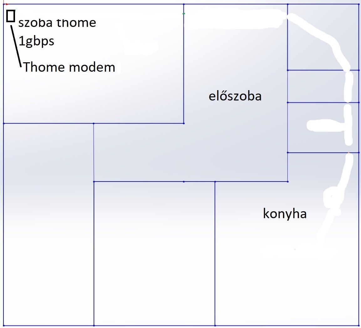

Adott a következő alaprajz, alapterület kb 100nm, a szoba kb 5x5m, a többi értelemszerűen kisebb. A szobából a konyhába szeretném wifin keresztül kijuttatni az 1gb/s sebességet.
Milyen eszközzel oldható meg? Jelenleg egy Orbi teljesít szolgálatot, de az nem megy 500mbit/sec-nél gyorsabban.
Ax-es router megoldaná a problémát? Vagy van erre valami olcsóbb orvosság is?
Kösz előre is, ha tudtok segíteni -

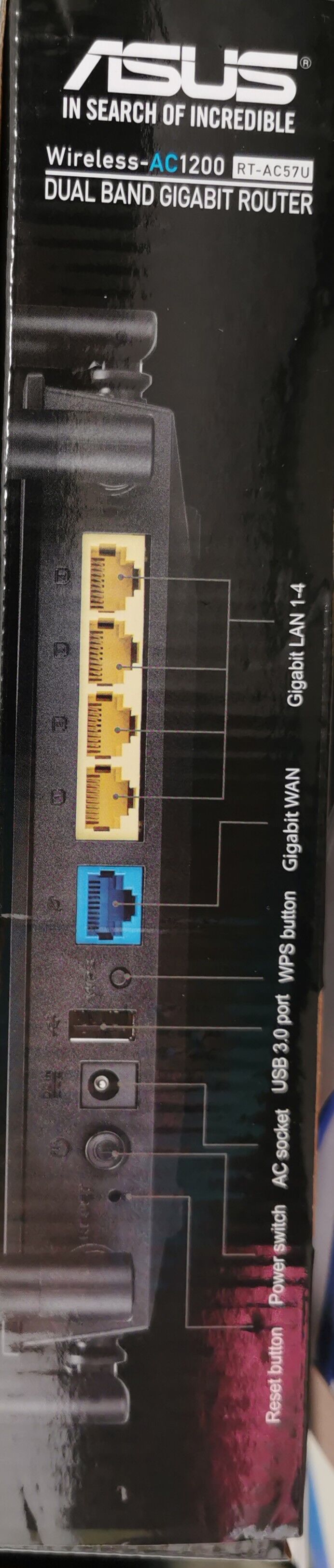

És amint a képen is látható, az USB csatlakozó belső füle nem kék. Tudtommal a 3.x szabvány előírja a kék szín használatát.

Az szerintem inkább nyomdai hiba lesz a dobozon. Mind az asus hivatalos weboldala, mind a wikidevi szerint, 2.0-s USB port van az AC57U-n, és az AC57U v2-n is.
ASUS RT-AC57U wikidevi
ASUS RT-AC57U hivatalos oldal
ASUS RT-AC57U v2 hivatalos oldal -

Ezt az Asus rt-57u routert vettem, ezen 3.0 usb van...

Eszközök: Két számítógép, laptop,4 telefon ,1 tablet, 2 tv , playstation , esetleg még vendég telok ha van vendég wifi beállítási lehetőség.Szerertné ha a házban, hátul a garázsban, melléképületekben és a kert végében olyan 70 m kb. , is használható lenne a wifi .
Régen volt egy tp link routere azt mondta hogy az mindent be tudott szórni, csak mikor telekomra rákötött azok adtak routert az már gyengébb volt a kert végében már nem nagyon volt jel de a házban jó volt, ezt most elvitték. Ezzel a mostanival meg még a hátsó szobában is alig van jel.Árat nem mondott, szeretné használhatóra megoldani a vételt, de minél olcsóbban. 20-25 ezer körül.
Ezeket néztem amit ajánlottatok itt: RT-AC57U , RT-AC65P, de a wifi jelük nem tudom meddig érne el, a kert végét el e tudná érni. Illetve ha két eszközt kell venni a teljes lefedettséghez az ac65 már drága úgy.
