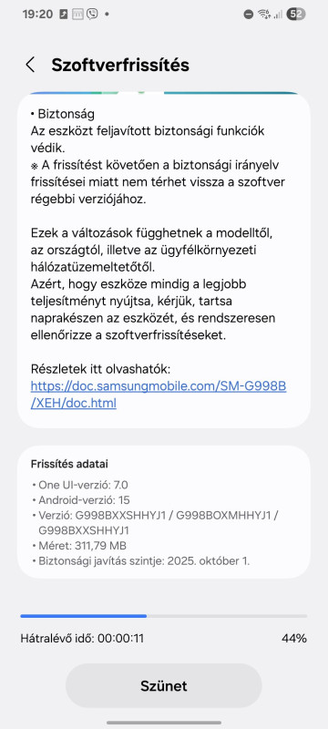

Megjött a biztonsági frissítés.

#17549056
#12068
Voltak régebben hasonló gondjaim a Telekom eszközével, de már sok éve tettem mögé saját routert, mert azzal semmilyen gondom nincs. Most éppen két Huawei AX3 van rajta...
Hivatalosan bizosan nem lehetséges a downgrade. Nagy mókolással valószínűleg lehet, de én sok értelmét nem látom, plusz kockázattal jár, hogy téglává varázsolod a telódat.
Ja és tőlem ne kérdezd hogyan kell, mert nem tudom. Talán az XDA Developers Forumban van erre leírás... -
