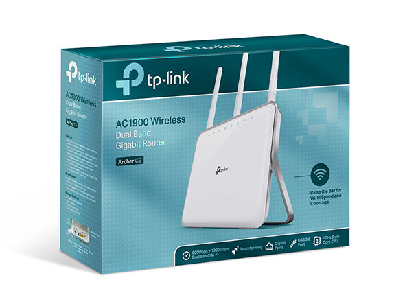

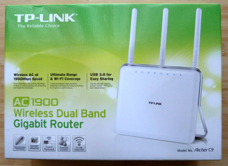

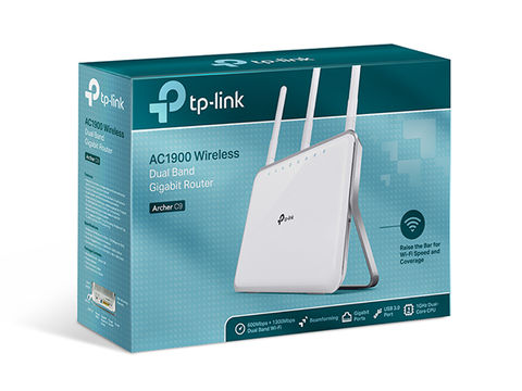

Amit kinéztem:
TP-LINK Archer C7 AC1750 Router 25ezer
TP-LINK Archer C8 AC1750 Router 28ezer
TP-LINK Archer C9 AC1900 Router 36ezer
TENDA AC15 AC1900 26ezerA Tenda az adatai szerint jónak tűnik, de pár pozitív vásárlói visszajelzésen kívül nem sokat hallottam róla, itt sem ajánlotta senki, pedig afelé hajlottam volna....
Kétszintes, könnyűszerkezetes családi ház, szóval hiába nagy, nem vastag téglafalakról van szó. Eddig mindenhol jó volt a vétel, a ház előtt és a kert végében is.
A környéken rajtam kívül 3-4 wifit látok.Kb 30-at szánok rá, de gondolom ez már kiderült.
Papíron tudom mi a kiszemeltek között a különbség, de kérdés melyikkel tudom minél inkább kihasználni a sebességet wifin, ill. melyiknek mi a hatótávja, hogy ne érezzek visszesést 841N után.Köszi előre is.

Az Archer C9-cel nem lehet torrent-ezni.

Valaki használta már az alábbi 2 routert?
TP Archer C9
Synology RT1900ac .
Az utóbbi tényleg sokkal felhasználóbarátabb?
Vagy a Tp beállítása, kezelése ugyanolyan egyszerű egy kezdőnek is?
Telefonos app-on keresztüli távoli elérés,torrent külső hdd-re.Ilyesmi is szóba jöhet.
Kb 100nm-es egyszintű családi ház lefedése lenne a cél Digi 1000-el.
Azt szerintem mindkettő simán hozza. -

TP-Link Archer C7 V4-ről vannak már tapasztalatok?
Jobb/rosszabb/ugyan olyan mint a korabbi HW verzio?
Koszi -
F_Gergely
idáig amivel én találkoztam különböző verziók voltak de ugyan az a doboz, illetve mivel egyazon cikkszámon fut mindegyik verzió nem tudod megkülönböztetni rendszer szinten.
Meg bejön mondjuk ezer db nincsen az a raktáros aki ezt egyesével átnézi mert van hogy szállításon belül is különböző verziók vannak, egyik doboz v2 másik doboz v4 stb. -

Meg lehetne még kérdezni, hogy kimondottan a Tplink Archer c9-et V5 ös verzióban vajh hol vehetném meg ??.. anno 1043 nál csak egy helyen tudtam megvenni a v3 at.. magyar bolt kéne..áfás számla miatt.Ilyenről úgyse nagyon tudnak felvilágosítást adni sehol hogy épp mi hol van..Köszöntem szépen !
