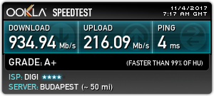

I'am Dony
Ma reggel találtam egy érdekességet amit kipróbáltam. Nevezetesen, hogy az antivírus szoftverek is nagyon megfogják a sebességet. Sajnos így van! Nálam a Panda fut, ezt most kikapcsoltam és így is mértem. A duplája a sebesség LAN-on így, ezt is vedd figyelembe.
Pandával:
És Panda kikapcsolva:
Akinél hasonló gond merül fel, annak érdemes lehet szintén ezzel kezdeni a hibakeresést.
Aki már túl van ezen, az milyen szoftvert használ, amin átjön a teljes sebesség? -

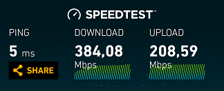

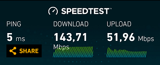

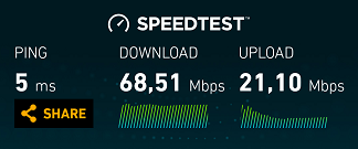

I'am Dony
Visszakapcsoltam addig, nem nagy ügy. Itt van pár mérés amit volt lehetőségem készíteni. A hálózat Digi 1000, FTTB és UTP kábelen jön be a lakásba. Nálunk LAN-on is max. 491 Mbps jön le.
2.4 GHz a routerrel azonos helyiségben attól 3 m. távolságban:
2.4 GHz a routertől kb. 14 m. távolságban, 2 tégla falon (bennük 1-1 ajtó, de átlósan eltolva) keresztül:
5 GHZ a routerrel azonos helyiségben attól 3 m. távolságban:
5 GHz a routertől kb. 14 m. távolságban, 2 tégla falon (bennük 1-1 ajtó, de átlósan eltolva) keresztül:
A letöltés működését a hétvégén tesztelem és megírom majd, hogyan működik.

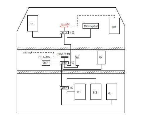

Ijk
Gubek-Einste #60652 üzenetére
Bonyolult, rajzoltam egyet:
3 szintes ház, falak nem számítanak mert a linksys eddig megfelelt a telefonokhoz böngészni, az új router meg egy helységben lesz az ipaddal.Tudom hogy már messze nem ideális, folyamatosan lett toldozgatva. Majd egyszer megcsinálom normálisan, az új routert pirossal jelöltem, kifejezetten az ipad kiszolgálása a cél, a NAS-ról. Net eddig sem probléma, kb 24Mbit-es.
Keret pedig minél kevesebb. -

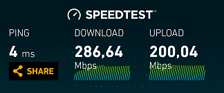

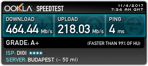

I'am Dony
Gubek-Einste, Multibit és még akik segítettek!
Köszönöm a segítségeteket és itt egy kis tapasztalat az új készülékről.
Router választáson hozzám hasonlóan tipródóknak egy kis segítség Asus AC66U B1, AC68U és Synology RT1900AC körében, ill. 2.4 GHz vs. 5 GHz
Ma vásároltam meg a Synology RT1900AC routert és üzembe is helyeztem. A készülék webes kezelőfelülete fantasztikusan jól felépített, magyar nyelvű, teljesen kezdők számára is egyértelmű, könnyen átlátható. A kezdő setup kb. 5 perc volt, ami után két alkalommal frissítette magát gond nélkül. Az alap beállítás annyira egyszerű, hogy gyakorlatilag a szolgáltatói adatokat, hálózat nevet és jelszót kell beírni és minden mást beállít magától. Persze ezen felül millió dolog testre szabható, beállítható.
Teszteltem az 5GHz Wi-Fi-t is. A készüléktől kb. 14-15 m. távolságban 3 téglafalon keresztül a telefonokon max. térerő látható, a betöltés villámgyors, ezért a 2.4 GHz-es Wi-Fi rádiót ki is kapcsoltam a készüléken.
A routernek 3.0-as USB csatija és SD kártya helye van, így az abba behelyezett kártyára díjmentesen letölthető a Syno "áruházból" jó néhány extra szoftver. Erre mehet a "Download Station" az USB-re pedig egy külső tároló és 0/24-ben futhat rajta. A hét végén lesz időm alaposabban megizzasztani, akkor kiegészítem a leírtakat.
Szóval szerintem a fenti eszközök közül nálam ez a No1. Nagyon jó választás és ezért ajánlom mindenkinek!
