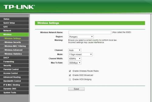

Sziasztok. Adott egy TL-WR940N típusú router és nem tudom mi az oka de, azt tapasztalom, hogy wifin nagyon lassú a sebesség, 3 eszközzel is mértem sebességet. Lanon teljesen rendben van. Próbálgattam bizonyos beállításokat a wireless settings részben de nem jártam sikerrel, lanon 90/25-öt mérek, wifin korábban mértem 50-70/25 Mbit/s sebességet is, most wifin 10-15/1-5 Mbit/s. Mi az ami nem jól van beállítva? Így nézek ki most:
Ha van másik topik akkor irányítsatok oda, köszönöm szépen.

Csak azért hasonló, mert nekem sem kapcsolódik maxon. Neked 300 nekem 150 lenne.
Amiket írtam router, tudja a 2,4-et is, igen. Tehát nem lenne gond. Te meg a gépeddel mehetnél 5Ghz-re.
Amúgy nekem 135-ös kapcsolódási sebességgel (N150-es vevő) 78 Mbps szokott lenni. Így neked a 20 Mbps nagyon kevés. 100 fölött kellene lennie.Arra gyanakszok, hogy telített a frekvencia 2,4-en. Ezért jobb lenne az 5. De nézd meg mennyien vannak a csatornádon és a környéken. Lehet egy csatorna váltással megoldódik.

150-216Mbps között mozog ez az érték. Telepítettem a Gigabyte lap oldalán található drivert, majd az INTEL oldaláról is letöltöttem és feltettem azt is - nincs változás, alig haladja meg a 20Mbps-ot a letöltési sebesség (speedtest.net). Akkor is ez a helyzet, ha csak én vagyok a routerre csatlakozva.
PS3 beépített G-s WiFi kártyával szerelt, de az eszközök (úgy tudom mind) visszafelé kompatibilisek tehát ebből nem lehet probléma. A Te helyzet miért lehet hasonló az enyémhez? Merthogy mondtam: Nekem sem megy tökéletesen 150-el, pedig pár méterre vagyok. - nálad is N 330-as router megy, és AC-s klienssel használod? -

Szerintem valami driver probléma lesz. Milyen a kapcsolódási sebességed?
Nekem sem megy tökéletesen 150-el, pedig pár méterre vagyok. Igaz, van pár hálózat amivel egy csatornán vagyok.
Neked nem zsúfolt nagyon a hálózat?
