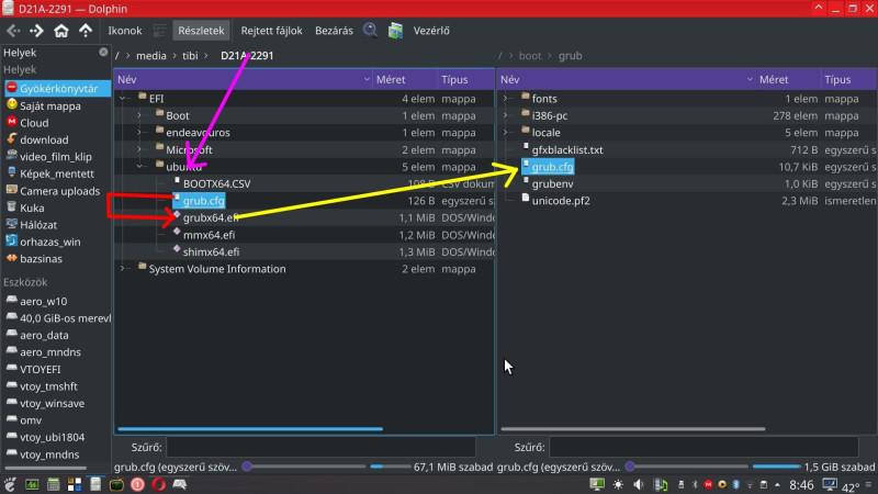

Egy UEFI rendszerindítás folyamata:
a UEFI egy komplett mini oprendszer ami tud terminálszerű felületen korlátozott parancsokat végrehajtani csak ezt a funkcióját halandó addig nem látja míg ki nem lép az EFI shellbe, de ez most nem lényeg.
Indul a gép, háttérbe lefut a POST és a uefi belemászik abba a lemezbe amit beállítotál, vagy jellemzőan az F11 választómenüvel meg lehet hívni.
Itt kilistázza az EFI könyvtárban található oprendszereket. Ha 1 van akor indítja.
Példánál maradva, itt az Ubuntumat fogja. Indul a grubx64.efi futtatható, gépi kód szerűség ami már maga a grub.
Ez átadja az Ubuntu könyvtában található paraméterek (grub.cfg) szerint a boot folyamatot, pl. nálam erre az UUID-re:search.fs_uuid 9a3fafb4-59de-4b39-a129-051f365cab30 root hd2,gpt2set prefix=($root)'/boot/grub'configfile $prefix/grub.cfg
Ez már maga az Ubuntu partíció. Ott a folyamat a továbbiakban a /boot/grub/grub-cfg szerint megy tovább, betölt a kernel, inicializálja az induló ramdiszket (initrd) és elindul az OS.menuentry 'Ubuntu' --class ubuntu --class gnu-linux --class gnu --class os

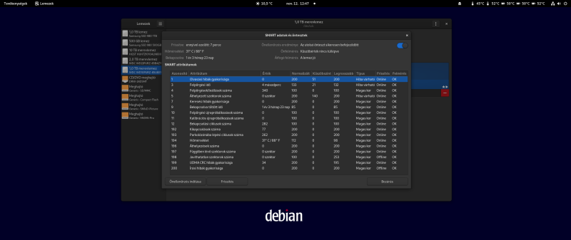

Anno az SSD-k miatt rákényszerültem, hogy keressek helpet hozzá. Azóta csak ezt használom, sajna külső NVMe SSD házak esetén nem nagyon olvassa ki a smart értékeket vagy csak én nyúltam bele egy amúgy jó külső házzal.Neked innen a ... -ra kell kattannod, ott van a Smart opciós fül.
(#91567) Petya XT
A gnome-disks-el jobban jársz, nem kell vele küszködni.
Az is tökéletesen használható, max ott az egyik oszlop zavaró laikusoknak, a Tipus jelölésű, azt érdemes figyelmen kívül hagyni, mert az nem az adott helyzet leírása csak egy értéktipust jelölne... hiba várható, magas kor....ezt írja egy null perces meghajtónál is.

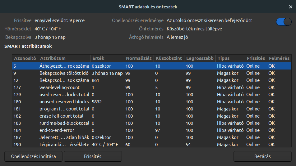

growler köszi a kép linkjét, nem nekem kell beraknom.
Használd nyugodtan a smartctl-t, ha ezt futtatod terminalban, teljesen korrekt eredményeket mutat, felesleges mást keresned, mind csak annyit tesz, hogy kiolvassa a meghajtó smart értékeit:
sudo smartctl -x /dev/sdasda nyilván változhatGsmartcontrol nekem egy csomó fals riasztást hoz ki, nem tudom hány milliós (!) értékeket ír ki bizonyos SMART adatokhoz, így abban nem bízok.
Nincs fals riasztás, szöveges rész néha megtévesztő. de számokat kell nézni, a milliós értékek...LBA/block/-ban vannak megadva, kicsit konvertálni kell rajta értelemszerűen, de akár használhatod ezt a konverter helpet is:
How to: Convert SMART attribute 241/Total_LBAs_Written to TBW MB/GB/TB/PB
de
block to gb/tb kereséssel találsz egyszerű convertert isez a sor mutatja az írás értéket:
241 Total_LBAs_Written -O--CK 099 099 000 - 4635996710Ezen az eszközön az írás 2210.62 GiB (2373.63 GB)

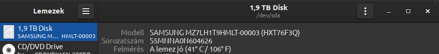

Milyen diagnosztikai programokat ismertek Linux alatt, amivel HDD állapotot lehet vizsgálni? HD Sentinelhez hasonlót még egyelőre nem találtam, de kíváncsi vagyok.
Amit ismerek, az a Gnome Lemezek és a Smartmontools (ez sokszor fals adatokat hoz a SMART-ba). -

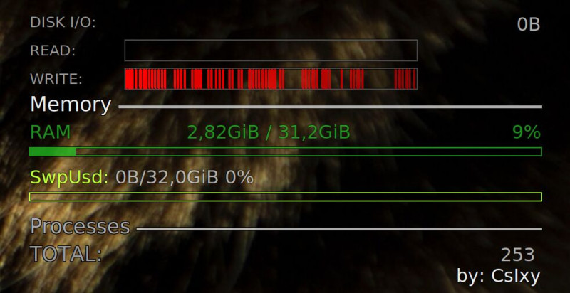

Mi ez a sok irka-firka? Hát bex@rás, ez a statikus wear leveling lefényképezve.

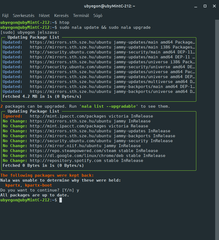

Tegnap nekem is frissítgetéshez szottyant kedvem a Manjaron. Már úgy indítom ezeket, hogy bedobok egy felest, mert mindig van valami érdekesség. Aztán beírom terminálba, hogy sudo pacman -Syu mi baj lehet...?
Miután lefrissíti a repokat már írogatja, hogy keyring csere, az már nekem olyan, mintha fel küldte volna valaki a sötét jegyet az égboltra. Aztán meg, hogy ilyen programot olyan programra csereberél, mondom neki cserélgessed te kutya.
Utána kiírja, hogy itt ütközések vannak huhú, meg körkörös függőség jaaj. Közben próbálom nyugtatgatni magamat azzal, hogy mondom magamnak, hogy: "nyugodt vagyok.... nyugodt vagyok.... VÉGIG!!!"Homlokban elkezdek picit gyöngyözni, aztán jön a feketeleves, hogy az ilyen program az olyan program függőségét megtöri, ami ütközik és egyéb ehhez hasonló dzsiberish duma, majd exit status oszt kicsesz a promptba, hogy csinálj amit akarsz te gyökér...
Ja, meg a sor végére hozzábsz egy nagy vörös X-et.A pamacsból meg minden gond nélkül lefrissítette az egész kócerájt.
Eddig azt hittem, hogy a pamacs is kb. ugyanazt csinálja mintha a terminálba pötyögném, csak egy szép GUI-n keresztül, de úgy látszik a pamacs hozzárak valami extrát is, mert ott simábban megy a dolog.Múltkor a tesztgépen úgy próbáltam megoldani, hogy az ütközős programokat pacman -Rcns-el töröltem. Aztán menet közben amikor látom, hogy a systemd meg a networking meg kb. mindent eltávolít a pacman a gépről akkor a másik gépen már indítottam is a youtube-on az Il Silenzio-t, csak, hogy megadjam a végtisztességet a rendszernek.
Erről az apt apt-get aptitude synaptic install módszerekről ugrott be, volt pár meghajtó/notebook csere utóbbi héten, családtag gyerek steam-en játszani akart...lényegtelen. Szóval frissíteném a rendszert és meghökkenve tapasztalom, hogy ilyen kép fogad terminalban, ill ilyenebb, mert voltak frissítenivaló csomagok bőven és szépen áttekinthetően kiírt mindent, még azt is, miket fog eltávolítabi az autoremove-val:
Aztán csak beugrott, hogy nemrég pont erre a meghajtóra/disztróra tettem fel a nala csomagot, ami szintén az apt-ot használja, de kicsit automatizál és áttekinthetőbbek a végrehajtandó dolgok.
