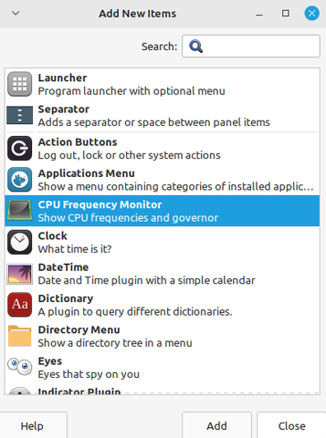

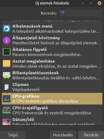

Nem nagyon ismerem ezeket a pluginokat, de ha fentire gondolsz, akkor egyszerű dolgod van, fel kell raknod tárolóból az
xfce4-goodiescsomagot és utána ott lesz választhatóként a CPU-grafikon vagy mi is...Itt láthatod a listát, miket rak fel...sose értettem, miért nem lehet ez alapból fenn a telepített verzióban.
(viszont találtam közben egy telepített Mint XFCE-t, onnan a Menü fotója, reggel meg live-ról bohóckodtam, látszik is azon a képen, hogy még english az ablakmegnevezés...)
Sanyi.mTs
xubuntu alatt a tálcán mutatja a cpu terhelést élőben. hogyan lehetne ezt megcsinálni mint xfce alatt is?

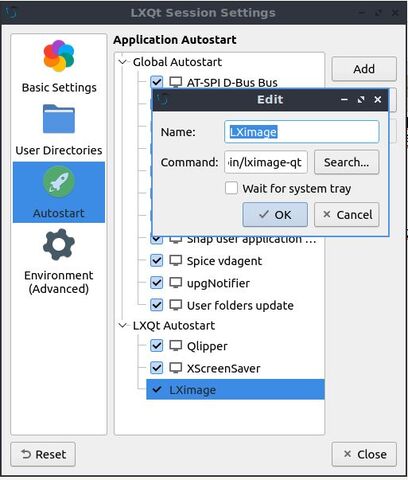

Lubuntut rakott fel a kolléga, de egy ideje nem LXDE fut alatta, hanem LXQT, ami GTK+QT keverék, nagyon nem ismerem...bár a QT alapok miatt lehet fut rajta a Gwenview is. Ilyen időzítést még életemben nem csináltam, max systemd-services jellegűt, de az más és tök egyszerű.
LXimage a képnéző app neve...
Fut a Gwenview is rajta, csak magyarázd el szépen részletesebben, hogyan is kell azt az időzítést csinálni rajta, mert nem értjük.
/usr/bin/lximage-qt
Fenti parancsot kellene kiegészíteni és azt berakni a GUI-s indítóba? Az kb olyan, mint a Cinnamonnál, most néztem...
Ha a parancssorban tudsz segíteni, meg is van oldva Graphics kolléga problémája! LXqt Session Settinget kell megnyitni, ott az Autostart-ba egy hozzáadás, mint a képen is és középre be kell írni a kiegészített parancssort...legalábbis nekem laikusként úgy tánik, ennyi lenne...Live alól néztem most meg.

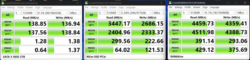

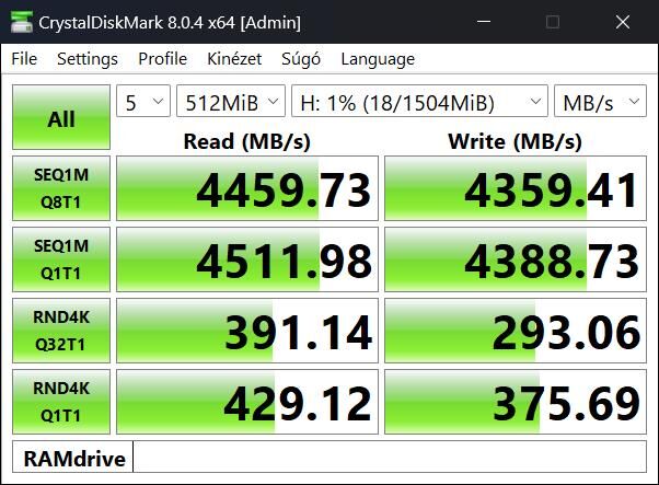

tordaitibi : "...Az nagyon szép, a 4459. De itt jön a de.
Ez egy lemez szintetikus teszt.
Ahhoz hogy ezt OS szinten tartani lehessen, kell proci is és még pár dolog.
Trabantba hiába teszel nitrót, 90 helyett 110-et fog menni holott a nitro szintetikus teszt szerint más versenyautó 350-et megy vele.
Mi az lemezművelet amit ilyen sebességgel szeretnél megvalósítani, esetleg valami erősen középszerű vagy alja gépen? Szerintem értelmetlen ez így.
Egy böngésző nem lesz gyorsabb, a betöltődést leszámolva hisz az eleve ramba tartja a lapokat.
Videó, az meg tetűlassú folyamat.
Kép, video szekesztésnél látom értelmét nem kell a lassú lemezre cachelni. Ide meg az Atyaúristen ramja nem elég. És a végén meg úgyis ki kell írni lemezre azt az akárhány gigás mkv-t.
Értelme talán ha az egész rendszert be lehetne tolni de ahhoz 32 vagy 64GB vagy még több kellene hisz maga az os meg a kernel oké, gyors, de ha belép a buliba 1 darab lemezművelet, máris reszeltek a koncepciónak. Ha meg ez nincs, értelmét veszti az os fogalma, mindig a kiinduló állapotot tölti be hisz ugye nem irkálhat lemezre..."eBay, +kis szerencse, +kb. 100€ => Szerver E5-26**v2-vel, 32-128GB RAM-ig, a RAID HDD-k pedig a hab a tortán!
Na egy ilyen szerencsés szerzeményem van pár hét eBay-es nézegetés után, és már úton van hozzá a második 64GB RAM.
A CPU már kicsit lassú, cserébe "ALIG fogyaszt"(2-300W-ot)
, de legalább a RAM-ot lassan kilóra adjág"k hozzá. + a HDD-ket is lassan vödörrel mérik, mert mennek a szerver-átépítések, selejtezések.
"Kis" kompromisszummal bőven jők négány területen.Vas tehát van bőven nálam, az "álomkonfig" 128GB RAMdrive-ba teszi a teljes rendszert és 32-64 GB van a futtatásra.
A portable Linux(van Ubi?) egyre inkább az én favoritom is, főleg, ha lesz hozzá RAMdriveos futtatás. Lesz?![;]](//cdn.rios.hu/dl/s/v1.gif)
A Ventoy-t is ismerem, de eddig szinte csak az ISO-s változatot. Azzal találkoztam eddig, az nagyon jó, jó tapasztalataim vannak. Az általad említett egyebekről(SSD, ...egyéb lehetőségek) most hallok először. Jól hangzanak.
Meg lehet vajon csinálni ezt a "portable Linux, +választható natív/RAMdrive-os futtatás" combót? -

Na maga a parancs működik a gwenview-vel, de még ezt nem tudom automatikus indításba tenni ezzel a paraméterrel. ( De ugye nekem nem KDE van, szóval majd kikutatom.)
Még tanulom a témát

"és a jobb szélen lévő számok elég nyomós érvek"
Trabantba hiába teszel nitrót, 90 helyett 110-et fog menni holott a nitro szintetikus teszt szerint más versenyautó 350-et megy vele.Mi az lemezművelet amit ilyen sebességgel szeretnél megvalósítani, esetleg valami erősen középszerű vagy alja gépen? Szerintem értelmetlen ez így.
Kép, video szekesztésnél látom értelmét nem kell a lassú lemezre cachelni. Ide meg az tyaúristen ramja nem elég. És a végén meg úgyis ki kell írni lemezre azt az akárhány gigás mkv-t.Értelme talán ha az egész rendszert be lehetne tolni de ahhoz 32 vagy 64GB vagy még több kellene hisz maga az os meg a kernel oké, gyors, de ha belép a buliba 1 darab lemezművelet, máris reszeltek a koncepciónak. Ha meg ez nincs, értelmét veszti az os fogalma, mindig a kiinduló állapotot tölti be hisz ugye nem irkálhat lemezre.
Ha meg mint szeretnéd, a buli végén kellene a változásokat kiírni, az se 5 másodperc.
Egy indításnál meg mire bedarálja azt a kevéske 25-50-80 gigát a ramba...? Az se 5 másodperc.Szerintem egyedül a swappolást lehetne így megúszni, az meg ma a 16-32GB ramok korában amúgy is elenyésző.

"A megoldást és választ nem tudok de tele vagyok kérdéssel
Ha amúgy is kiíratod x időnként a ramot az isoba, akkor miért nem használsz egy portable os-t, mi értelme az egésznek?"Ha egyszerűen lehet szinkronizálni a kettőt, akkor valóban az a legjobb megoldás szerintem is! Lehet?
"Live rendszert akkor érdemes használni ramból futtatva ha a darkweben szörfözgetsz, vagy 1 bit nyomot se akarsz hagyni a gazdagépen amin futtatod.
Minden más esetbe portable OS, az meg vidáman elfitkorászik külső meghajtóról, nem pen hanem minimum usb3 ssd."

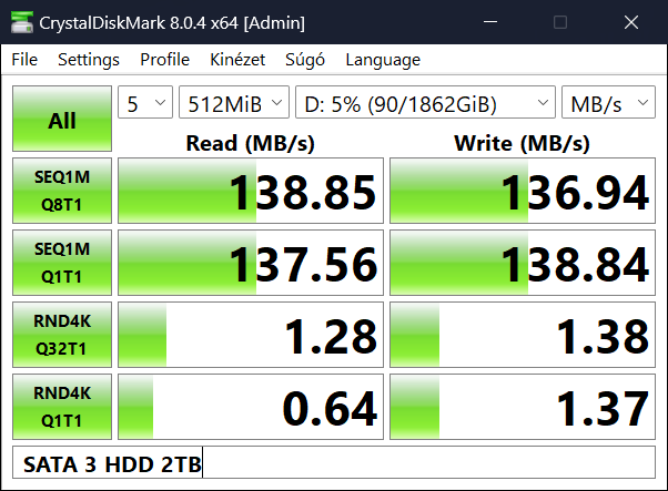

A külső meghajtó kb annyit tud mint a SATA HDDD a képen(ball-szél):
...és a jobb szélen lévő számok elég nyomós érvek.

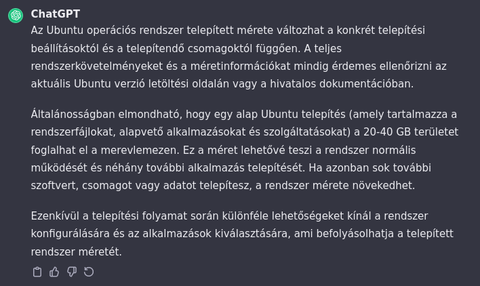

Nekem fura, hogyan lehet egy telepített rendszer mérete 80-90GB, mert eddig is 20-40GB között volt...most is annyi, a szűz rendszer cc 8GB, a nagyon belakott 22-29GB...jól tudja a ChatGPT.
Azt is jól tudja, hogy egy művelet gyorsasága nem a meghajtótól függ, hanem az egyéb hardverösszetevőktől, nyilván számít a szekvenciális sebessége a meghajtónak, de ez nem azt jelenti, hogy egy csúcs NVMe PCIe 4.0 SSD tutira 7-8000MB/s-sel fog pörögni, csak mert ennyi a max elméleti sebessége!

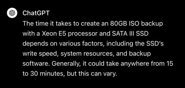

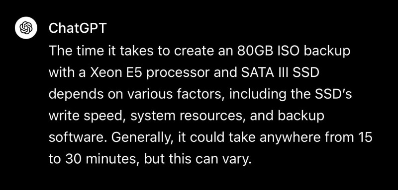

Most lehet, hogy nem-nagyon van érteleme. Engem érdekel.
Amúgy meg változnak az idők, szerintem a kerék is három-négyszögletesnek indult, 6 fölött pedig már egész jó volt az előzőekhez képest!
A még korábbi "SEMMI"-hez, és "megoldhatatlan helyzet"-hez képest pedig biztosan.A Xeon-néknál is párosan szép az élet
Visszatérve a felvetett kérdéshez: Mennyi idő és erőforrás kellene ehhez a tizen-percenkénti 80GB ISO-sításhoz! Ismét nem jött erre válasz!
Érdekelne. Kb
Komolyan. -

A 80-90GB-os rendszert is kibontja/visszacsomagolja a Ventoy pikk-pakk, úgy, hogy közben a feladatait is kellene végezni a rendszernek?
... és még 15-20 percenként szintén "backup-olni" is fogja a komplett futó rendszert ISO készítés formájában?
Egy ilyen folyamat szerintem nem 5-10mp(mint sejtésem szerint egy csak szükséges változások szinkronizálására szorítkozó folyamat a RAMdrive és eredeti között), és nem 1-2-3%-nyi erőforrás! Ha ezt is tudjaennyi idő/erőforrásból(csökkentve feleslegesen igénybe vett és ezzel elpazarolt erőforrásokat), az "kiráááály", de akkor erröl is ez idő és erőforrásigényről is jó lenne hír.mert a "megcsinálja" kicsit kevés infó önmagában!
Ez a VENTOY-os is jó megoldás lehet, csak ezeket a válaszokat nem szoktam látni a véleményekben, bár kérdezem.Köszönöm a segítő szándékot
és hozzászólásokat, mert lassan, lépésről-lépésre alakul bennem a kép, csak sokszor a részmegoldás jön, néha kis rosszallással(amit most igyekeztem tisztázni), de nem a teljes helyzet figyelembe vételével adva választ, csak a kérdések egy részére.
Ezért térek vissza látszólag ugyanazzal a kérdéssel, mert így alakul a teljes kép a több részmegoldásból.

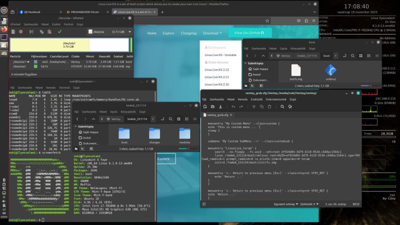

Debian/Ubuntu (alapu) belakott rendszerrol a Systemback-el
csinalhatsz sajat iso kepfajlt. Kimasolva egy Ventoy pen.-re
ugyanugy hasznalhato mint a telepitett rendszer.
Ha a Ventoy pen.-en letrehozol megegy particiot, arra kerulhetnek
a letoltesek - ezek ujrainditas utan is megmaradnak. [link] -
5leteseN
#91731
Ez nem iso. Csak egy mappa és benne 3 mappa: 1, a boot benne a vmlinuz és az initrfs.img; 2, a changes .. most ezt nem használjuk semmire; 3, a modules benne a 01-core.sb ... ez egy squashfs állomány és ennyi az egész. Az egész a RAM-ban dolgozik.
Nézd át a [https://www.linux-live.org/] oldalt. Ott az egész tantusz! -

Fájlrendszer, minek is? Csakis Debian! Linux live kittel megcsinálva kettő darab Ventoyos pendrájvra, az egyik MBR, a másik GPT partíciós táblájú, ha nem bootolható az egyik, akkor biztosan bootolható a másik. Legalább 8 giga RAM esetén a RAM-ba tolva és villámgyors és jöhetnek a vírusok nyugodtan. A Ventoy grub eszközét használva grubbal bootolva syslinux helyett (a boot mappából a vmlinuz és az initrfs.img szükséges csak, a többi állomány luxálható belőle). Az első (a Ventoy) partíciót az alapértelmezett exfat fájlrendszerről át kell formázni Ext2 fájlrendszerre és vissza adni neki a Ventoy nevet, mert windowsos fájlrendszeren nem találja meg magát a live linux. A Ventoy partíció csak a mappaszerkezet ábrázolása célja miatt van felmountolva, egyébként elindulás után a pendrájv eltávolítható. Disk nem szükséges működéshez. Elegendő RAM esetén egy egy roncsgépen is elindítható. Nagyon szeretem!
Na. Nem kell ehhez logout.

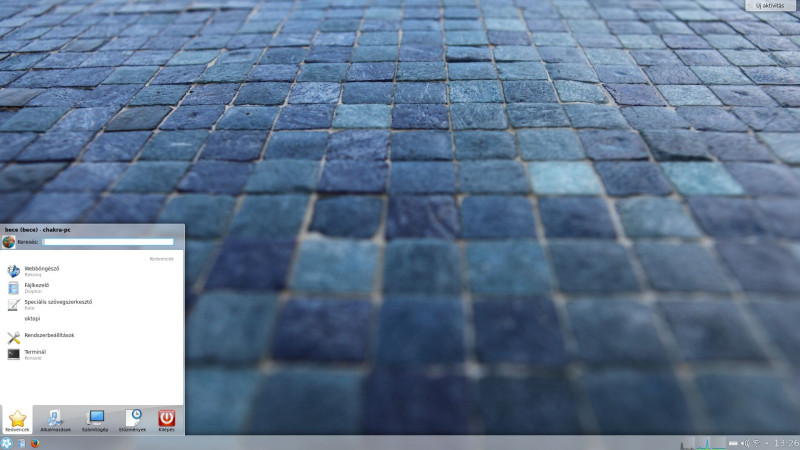

Egyik ismerősömnek raktam össze gépet évekkel ezelőtt, volt rajta Win7 meg ChakraOS, valamikor 2016 körül. Aztán költőzés miatt a gép be sem volt kapcsolva 6 éven keresztül, most újabb költözés okán viszont aktuális lett a gép elindítása.
Nem is emlékeztem rá, hogy egyáltalán mi van a gépen, így tök megörültem, hogy régi kedvenc disztrómat még egyszer láthatom... Kb. 2016-os telepítés, szóval KDE4, Firefox 32 meg hasonlók voltak rajta. Meglepő, hogy HDD-ről pár másodperc alatt bebootolt, nem is éreztem hiányát egy SSD-nek, ramból is elég volt neki 450MB. Ehh, béke poraira.

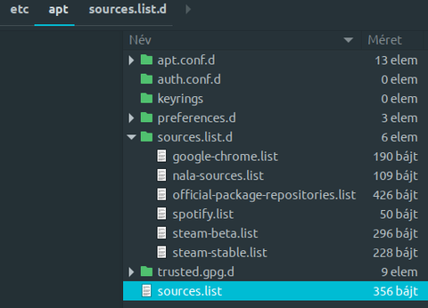

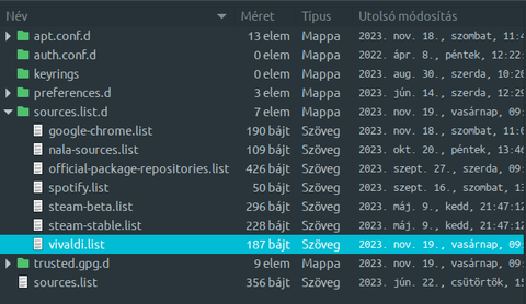

# .deb packages update info, .deb repo check
"A goggle hivatalos oldaláról letöltött .deb verzió berakja magát a Cinnamon csomagtárolójába és frissül rendesen"
Pontosítsuk ezt, a
/etc/apt/sources.list.dmappahelyre rakja be a .deb fájl a frissítéshez szükséges repo adatokat.Kíváncsi voltam, letöltöttem a Vivaldi bináris-t és megnyitva azt a Upstream adatok soraiban ott is van a
opt/vivaldi/cron/vivaldifájlban az infó:# sources.list setting for vivaldi updates.
REPOCONFIG="deb [arch=amd64] https://repo.vivaldi.com/stable/deb/ stable main"
REPOCONFIGREGEX="deb (\[arch=[^]]*\bamd64\b[^]]*\][[:space:]]*) https?://repo.vivaldi.com/stable/deb/ stable main"
APT_GET="`command -v apt-get 2> /dev/null`"
APT_CONFIG="`command -v apt-config 2> /dev/null`"
SOURCES_PREAMBLE="### THIS FILE IS AUTOMATICALLY CONFIGURED ###
# You may comment out this entry, but any other modifications may be lost.\n"
# import Vivaldi public key updates from Vivaldi repo
# Vivaldi public key updatesGdebi-vel telepítettem a vivaldi-stable_6.4.3160.44-1_amd64.deb csomagot és valóban ott is van az új repo sora a
/etc/apt/sources.list.dhelyen:Ha a letöltött bináris .deb csomagot tartalmazza fenti infókat, akkor biztosak lehetünk abban, hogy egy rendszerfrissítés alkalmával, ha van újabb kiadás, akkor frissülni is fog az adott .deb package!

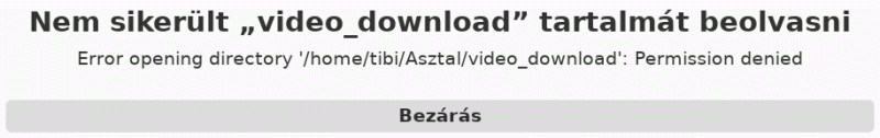

Van egy snapes videó letöltő applikációm, python alapú.
Hogyan tudnám rávenni hogy kilásson a /home/Tibi mappán kívülre és ne az Asztalra kelljen letöltögenem majd átmásolgatni, hanem a háttérvinyómra tudjon menteni? -

Asztalra tud menteni, oda symlinkeltem a háttérvinya video_download könyvtárát. De megtagadja a továbbiakat.
