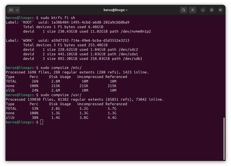

Ubuntu Btrfs kínlódás level sok...
Szal új Ubu, új telepítő, régi módszer kuka, itt már nem léteznek a manipulálandó fájlok (vagy ha igen, akkor nem ott és nem úgy).
Sima telepítés Btrfsre, csatolási opciók utólagos megadása, aztán a rootfs újratömörítése:
sudo btrfs filesystem defragment -rvf -czlib /Rebutulás, izgulás, örülés, túlélte!
A cég ajánlata továbbra is az, hogy a rootfst utólag ne nagyon maceráljuk, de most muszáj vót, oszt összegyütt...! -
natë ft az 5.6-os kernelt említette, nem csak az Ubuntuval vannak gondok eszerint, de igazad lehet, nem nézegettem az összes disztró alatt megjelenő 5.6-os kerneleket.

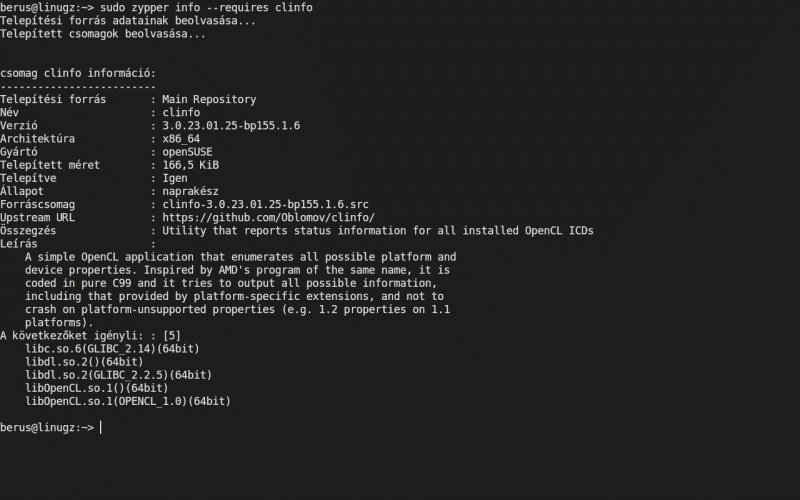

#02705152 #91328 üzenetére

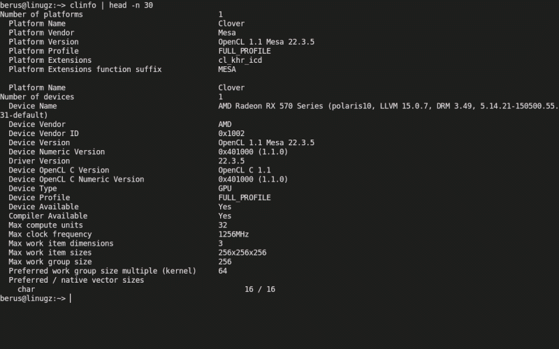

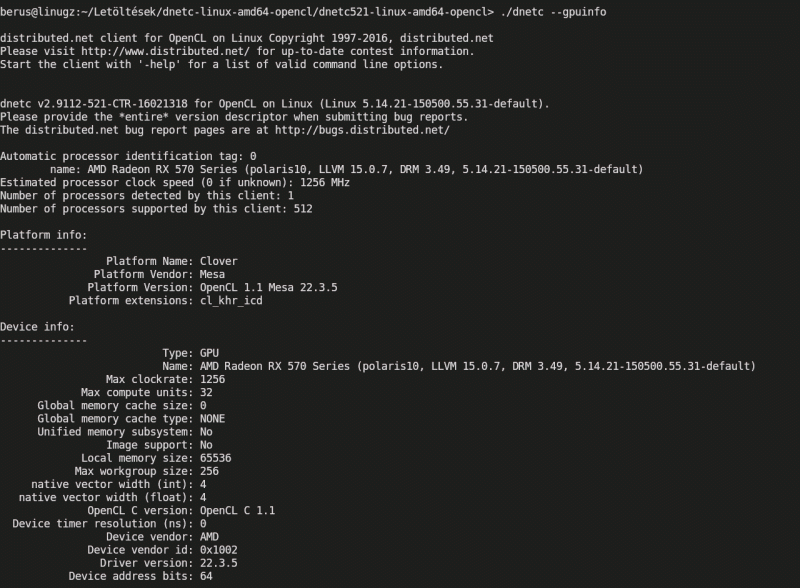

Jó verziót szedtem le, de ha rendszeresen mellékattintok (hiszen nem egy live-ot próbáltam ki). Egyrészt az OpenCL kiadás hevesen tiltakozik az elindulás ellen, ha nem éri el az OpenCL-t.
[Oct 20 07:00:53 UTC] No OpenCL compatible devices found
[Oct 20 07:00:53 UTC] Automatic processor detection found 0 processors.
[Oct 20 07:00:53 UTC] No crunchers to start. Quitting...
[Oct 20 07:00:53 UTC] *Break* Shutting down...
Másrészt a nem OpenCL kiadásnak nincs -gpuinfo paramétere.Vajon mi van még telepítve nálad? Vagy csak mobil Ryzen VGA-kra allergiás?
CPT.Pirk
Jómunkásember
Nincs olyan csomag. ocl-icd van, meg egy adag más is, nézd meg, hogy az kell-e neked: https://wiki.archlinux.org/title/GPGPU

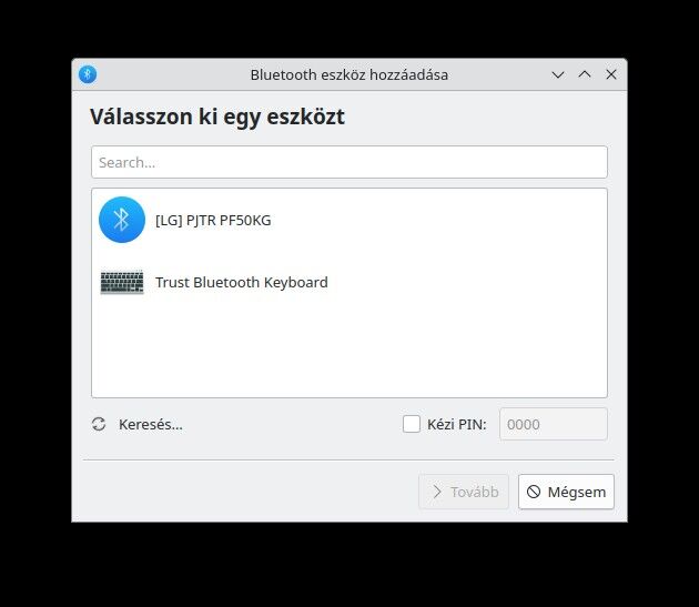

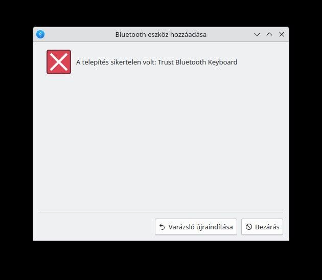

Csak mert mostanában téma a Bluetooth: Overskride
Ha a bootloader kitörlöm, akkor mi fog történni?
Warton
Jah, még találtam még egyet:
~ rfkill list all INT ✘ 7m 20s

Most, hogy a wifidongle-öket kitárgyaltuk hoznék egy Bluetooth dongle problémát.
Szóval ez a cuccom van, egy Manjaron szeretnék használni egy Trust márkájú Bluetoothos billentyűt. ~ lsusb ✔
Bus 002 Device 001: ID 1d6b:0003 Linux Foundation 3.0 root hub
Bus 001 Device 003: ID 058f:6364 Alcor Micro Corp. AU6477 Card Reader Controller
Bus 001 Device 004: ID 046d:c31c Logitech, Inc. Keyboard K120
Bus 001 Device 002: ID 0557:8021 ATEN International Co., Ltd Hub
Bus 001 Device 006: ID 0a12:0001 Cambridge Silicon Radio, Ltd Bluetooth Dongle (HCI mode)
Bus 001 Device 001: ID 1d6b:0002 Linux Foundation 2.0 root hub
Az eszközöket (nem csak ezt a billentyűt próbáltam, hanem kb. 3 másik blutoothos cumót is, mindegyiknél ugyanez) látja, még úgy tűnik, mintha párosítaná is, viszont nem nagyon lehet használni őket.
Amit eddig néztem a kernelben a btusb modul elvileg működik. Ötlet esetleg merre induljak?
