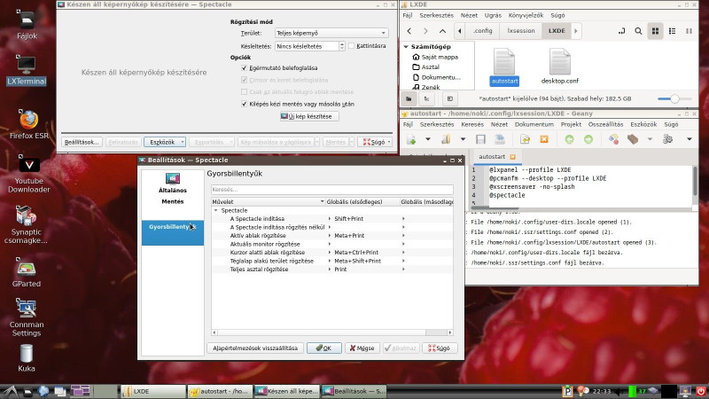

Warton
#102469
Itt sajnos a spectacle gyorsbillentyűi akkor élednek fel, ha más úton valahogy elindítottam a spectacle-t. Van ilyen gyorsbillentyűdefiniáló, de többre megyek az autostarttal. [kép]
Kezd tetszeni az LXDE, [kép] . Minden van benne csak kép világosító- ill sötétítő nincs egyenlőre. Nem éppen Openbox, de ha kijelentkezek, akkor be tudok jelentkezni egy Openbox session-be, amiben ott van a connman , kép, hang, szóval ezt az openboxot érdemes lenne izlésem szerint kicsecsázni. Kérdés, hogyha ezután valahogy megszüntetem az LXDE sessiont, nem fogja-e magával vinni a connmant, hálózatot hangot satöbbi??? -
ubyegon2
#102467
Köszi megtaláltam a megoldást. Beállítottam, hogy a spectacle indításakor ne készüljön képernyőkép. A képernyőkép készítéséhez hozzárendeltem a print-screen billentyűt. A .config/lxsession/LXDE/autostart-ba beírtam, hogy @spectacle. Bootoláskor bejelentkezik hogy huuú élek, de nem csináltam képet! Ezt le kell lőnöm és ezután minden print-screen billentyűnyomásra ment egy képernyőképet.
Debian 12.9 LXDE. Spectacle fel lett rakva. Gnome képlopó le lett szedve. Bootolás után kapásból nem működik a print-screen billentyű. Ha menüből elindítom a spectacle-t akkor ugye egyből ment egy felesleges képernyőképet. Ha ezután lelövöm, akkor már működik a print-screen billentyű. Hogy lehet bootolás után úgy beélesíteni a print-screen billenyűt- hogy emiatt a spectacle maradjon veszteg és majd csak akkor lopjon képernyőképet, ha megnyomom a print-screen billentyűt, de akkor viszont csinálja a dolgát?
