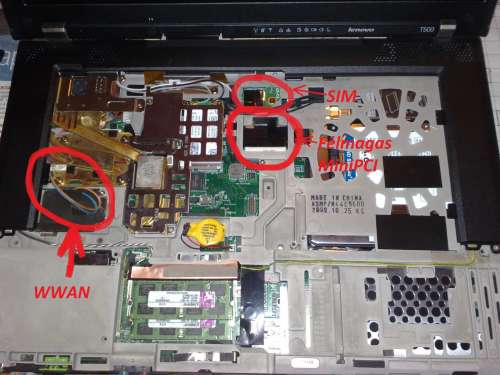

T500 esetében hogyan tudom csekkolni, hogy megvan-e a WWAN modemnek az előkészítés? Ha nincs, akkor mennyire macerás megoldani a dolgot?
Kezdek készülődni a németországi életre, független, T500 kompatibilis WWAN/3G/GPS modemet már találtam, SIM foglalat benne van a T500-ban, így érkezett hozzám. -
