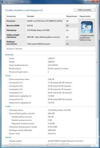

Hát én is őszinte leszek hozzád, win7 fut a HP-n FX570-em van, egész nap verettem a gépnek, mint a süket, és így sem bírtam kifogyni 256-ból, közelében nem jártam, pedig már bőven arra használtam a masinát amire a workstationokat tervezték.
Nem lehet, hogy ott más a gond?
Az meg nyilván relatív mi az erős, azt a karit a Haswelles integráltak alapjáraton pihenve eszik reggelire, de már az 5 éves ex HP-m is szanaszét verte volna. Gépcsere a megoldás. Ram az így nem átpakolható dolog.
