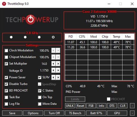

FoxiestFox #114768 üzenetére
Meglett a megoldás.
Láttam a screenshotodon, hogy 9.0 verziót nézed.
Felraktam és azzal megy mint a kisangyal gyönyörűen az összes C state.
Mondjuk itt meg nem megy a kétmagon engedett turbós 2.7Ghz, de annyi baj legyen.
Egyébként Win7 64bit és a 9.4-es throttlestop volt amivel próbáltam.
Szóval normál üzemben a 9.0 lesz használva, és ha valami benchmarkot akarok, akkor esetleg beröffentem a 9.4-et a turbó +200Mhz miatt. -

Gercsa
FoxiestFox #114766 üzenetére
Igazad van, a cpu-z valóban nem követi le a változásokat, viszont így sem stimmel az órajel.
Nyugalmi állapotban 2100 és 2500 között váltakozik, és nagyon ritkán egy-egy pillanatra lemegy 1200Mhz-re.
De ez még mindig messze van attól mikor nyugalmi helyzetben stabil 800Mhz a proci.
Gercsa #114763 üzenetére
Az OC mentes profilom így néz ki, szépen skálázza az órajelet a noti attól függően, mennyire van terhelve.
Esetleg nézd meg a Windows energiasémád, nincs-e maxra fixálva, mert ez annak engedelmeskedik elsősorban.
Illetve a CPU-Z-t indítsd újra, hajlamos mindig maxnak jelezni, ha időközben piszkálgattál a progiban. -

Gercsa
FoxiestFox #114762 üzenetére
Tudsz segíteni, hogyan kell beállítani?
Sokat próbálkoztam vele tegnap.
Alapállapotban 1.1375V a proci feszültsége terhelten. és üresjáratban lemegy 800Mhz-re és 0.925V is akár.
Namost a throttlestop valamiért nekem csak úgy állit feszültséget, ha közben fixálja a proci sebességet.
Tehát hiába tudom a feszültséget levinni 1,025V-ra, állandóan maxon pörög a proci 2.5Ghz-en és terheletlenül sem vesz vissza az órajelből.
Sppedstep, C states, power saver, minden ki van pipálva a programban.

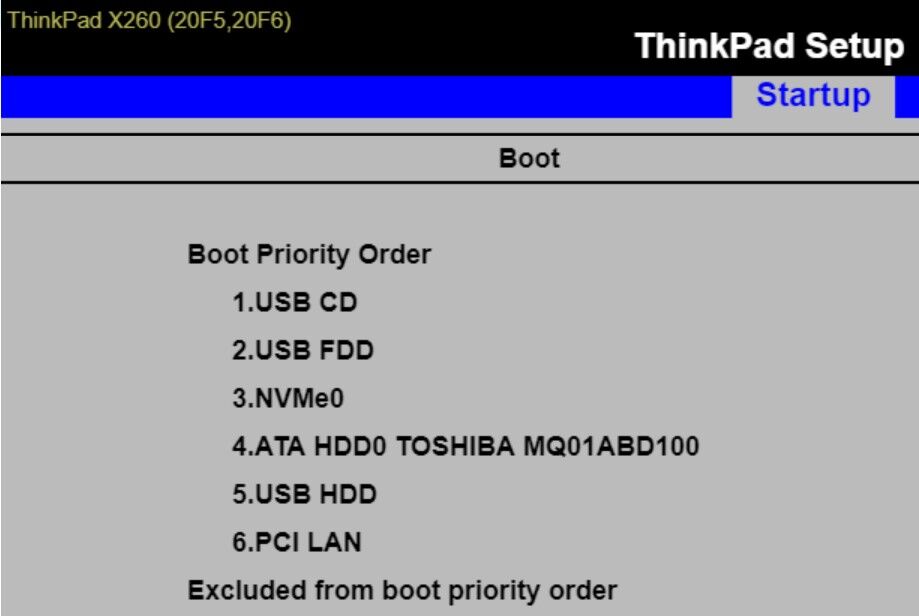

Na végül egy X260-as mellett döntöttem, jó árban sikerült beszerezni, igaz nem FullHD-s de egyelőre szokom ezt a méretet.
Úgy is dokkolót is veszek majd hozzá, 16GB memóriával egyelőre jónak tűnik, és van egy 256GB-os SATAIII-as Samsung SSD benne.
Kérdésem, mert erre nem igazán találtam még rá egyértelműen, hogy a WWAN? portban tud SSD-t kezelni ez a széria?

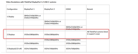

megott #114729 üzenetére
A Thunderbolt 3 dokkon elvileg kimegy két 1440P jel. Illetve a jobb belerakós dokkokon is, bár ha jól emlékszem azok is a két Type-C-ből veszik.
Amúgy nálam "nagysebességű" HP USB-C dokkal ment T480s-en a WQHD 120Hz egy vezetéken. Tehát elméletileg sávszélesség az megoldható lenne dual WQHD 60Hz-hez még így is, érdekes, hogy a legtöbb dokkon ez nincs megoldva. Valahol azt írták azért van, mert nem egyforma mennyiségű sávot foglal el a különböző dokkok USB3 kapcsolata. -

megott
Úgy fest ez a táblázat sem pontos, mert az egyik monitor legalább megy a natív felbontásonivana
Kipróbáltam 2 DP kábellel is, sajnos úgy sem jó. Egy fórumon olvastam valakitől, hogy az illetőnek is ilyen gondja volt, és mikor T14 gen1-et kapott, akkor lett jó mindkét külső monitor.
Sajnos nem tudok daisy chainelni, csak 1 DP és 2 HDMI port van a monitorokon, és ha jól értem ez csak DP-vel működik. Mindkettő Gigabyte M27Q egyébként.HSM
Ezt is próbáltam, de érdekes mód amikor a dokkoló be van dugva a laptopba type-c-vel, akkor a laptop HDMI kimenetén nem ad képet, sötét marad a monitor. -

kpepe111
A következővel kérném a segítségeteket. Adott a következő csomag:
Thinkpad USB-C Dock gen 2 (40AS)
T480s laptop, 1920x1080, connected to dock via usb-c
External monitor 1, 2560x1440, connected to dock via HDMI
External monitor 2, 2560x1440, connected to dock via display port
Windows 10A kijelző ki van terjesztve a 2 külső monitorra. Az egyik monitor szépen fut a natív felbontásán, még a második csak 1920x1080-on hajlandó.
Ha bezárom a laptop kijelzőt, és csak a 2 külső monitor aktív, akkor is ez a helyzet kiterjesztett módban, de ha átállítom duplikáltra, akkor a második monitor is felvált 2560x1440-re (csak hát ezzel nem megyek sokra).
Sajnos nem találtam infót, hogy a T480s mit bír ilyen téren, de a dokkoló ha jól értem elvileg tudná kezelni a 2 db 1440p monitort.
Van ötlet, hogy mi a szűk keresztmetszet?

bigrock
Egy X270-es laptopon szeretném újratelepíteni a Win10-et (Media Creation Tool), de az első újraindulás után belefagy a boot képernyőbe. Ha újraindítom, akkor beindul, de a Windows frissítések utáni újraindításkor ismét megfagy. Ha már beindult, utána semmi probléma vele. Eddig kifogástalanul működött, csak felhasználó váltás miatt szerettem volna újratelepíteni. Milyen úton induljak el hibakereséshez ? Köszi a válaszokat.
Adott egy L540-es.
Minden rendben, újrapasztáztam, de van egy erdekes hőmérsékleti érték, amit nem értek
CPU hőfok rendben.
De van egy ilyen sor.
1. hőmérséklet: 126 fok
2. Hőmérséklet 66 fok.Ez mi lehet? Terhelésre nem változó értékek.
