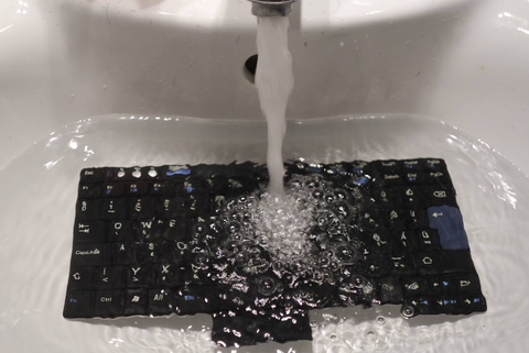

A sima T4xx-ek/T14-ek ahogy előttem is írják, nem vízállóak. A billentyűzet a gép alján keresztül kivezeti a vizet, így a gépet megvédheti a véletlen beleöntött folyadéktól, de a billentyűzettel ettől még okozhat gondot, ha nedves. Az S változatok még ennyire sem "vízállóak", ott a kivezetés sem megoldott a vékonyított konstrukció miatt.
Én is a törülköző használatát javaslom, különösen elektromos berendezések használata előtt.
Atos23
A céges gépem egy jó ideje Thinkpad, T530-540-460-470 is megfordult nálam, most éppen T480-at fogyasztok.
Ugyan nem néztem utána, hogy mennyire cseppálló a billetyűzete (talán semennyire), de azt tapasztalom, hogy a billentyűzet és a touchpad sem tolerálja a nedves kézzel érintést.Pl. ha mosogatás után nem törlöm teljesen csont szárazra a kezem, a Touchpad egészen apró, pára mértékű nedvességtől meghülyül, és használhatatlan lesz akár órákig, rosszabb esetben le kell tiltani a touchpadot, mert magától kattintgat mindenfelé.
A másik amit észrevettem, hogy a billentyűzet még egy belépőszintű Acer laptoptól is kevésbé tolerálja a nedvességet. Pár hete tényleg csak maximum két csepp tiszta víz került az Enter gomb közelébe, és meghalt a billentyűzet, több hét után sem jött helyre, cserélni kellett.
Most keresek magamnak privát laptopot, gondolkodom a Thinkpadben is, de ez a nedvesség intolerancia kicsit elriaszt.
Ti mit tapasztaltok? Melyik szériától lett ilyen érzékeny, főleg a Touchpad?

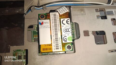

Igen, ott kellene lennie a WWAN kártyának, neked ott üres foglalat van.
Javasolnám, hogy Ericsson F5521GW-t keress bele, lehetőleg olyat, aminek az FRU-ja (FRU = Field Replaceable Unit, itt kábé az olyan alkatrész azonosítóját jelenti, amit elviekben nem a felhasználó, hanem a szervizes kellene, hogy cseréljen) a következő: 60Y3279.
Alternatíva még a Gobi 3000, FRU: 60Y3257.
Ezek (a megfelelő FRU-sok legalábbis) biztosan mennek a T420-ban.
Amivel számolnod kell, hogy ezek 3G/HSDPA-ra képes kártyák, 4G/LTE-re nem.

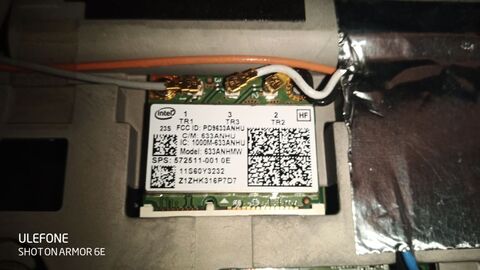

Nem. Ez a wifi kártya, egyébként pontosan ez: [link]. Ha jól látom a fotódon, a WWAN kártya antennái (a piros és a kék)
nincsenek semmibe se bekötve.Utóbbit pontosítom: mivel jobbra lefelé kellene lennie még a fotód szélén túl is a WWAN kártyának, ebből nyilván nem lehet megállapítani így.

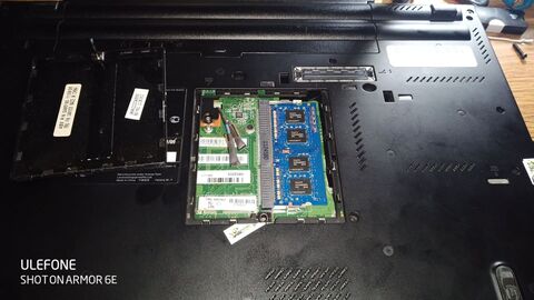

Van egy t420 laptopom.
A problémám, hogy ha rakok bele sim kártyát akkor nem tudok azon keresztül csatlakozni a nethez. Nincs olyan opcióm, amivel tudnék hozzá csatlakozni.
Letöltöttem a Lenovo Mobile Broadband programot hátha azzal sikerül beállítanom.
Telepítéskor viszont azt a hibaüzenetet kapom, hogy olyan wan kártyám van ami nem támogatja ezt a funkciót.
Az lenne a kérdésem, hogy mit kellene cserélnem a laptopban, hogy tudjam használni a sim kártyás netet?
Már szedtem szét a gépet és arra tippelek, hogy ez lesz a wan kártya és ezt kellene cserélnem ugye?
