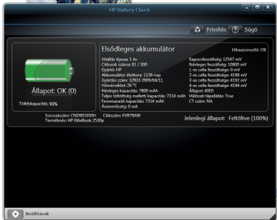

nem merült le, képtelenség ~40 perc alatt. Hazaértem, bedugtam és hopp az akku 86% körül volt. Azóta se bugos. Az alulfeszelés lehet esetleg a ludas, most a gyári értékeken használom, és azon is fogom pár napig még tuti.
Am kicsit lassan ébred, 20 mp is van néha. Van amikor meg rögtön

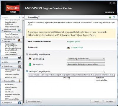

Így elsőre a következőket javasolnám:
1. Hálózatról használd, ne akksiról
2. Győződj meg róla, hogy a dedikált vga aktív
3. Állítsd kiegyensúlyozottra vagy teljesítménycentrikusra
4. Nézd meg, hogy van-e friss vga driver hozzámotox002: ha a játék fontos, akkor a dv6. Viszont ha elég lenne egy 4535s 7450m-es vga-ja is, akkor azt 150k alatt is megkapod - tapasztalat, mi is vettünk egyet öcsémnek
