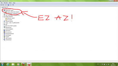

Igen, de a sárga felkiáltójel azt jelenti hogy valami nem stimmel.
AIDA64 program megmutatja milyen modul van a gépedben és az ahhoz való drivert tedd fel.
kutga
socialkiller

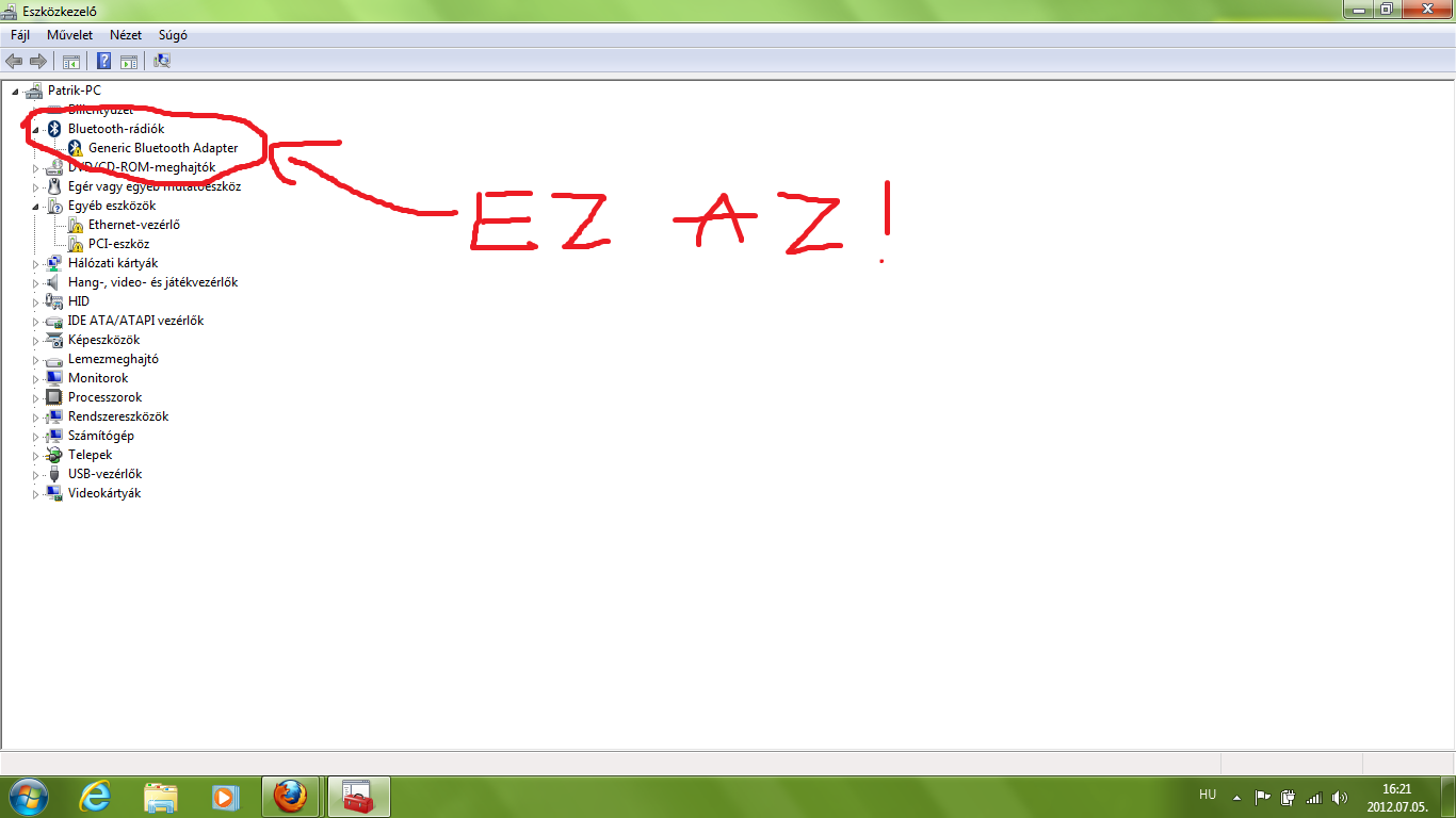

#26294
Minden driver jól van fent?
Eszközkezelőben mit látsz BT alatt?
Ha fent van minden driver az óra mellett meg kell(ene) jelennie a kis kék BT ikonnak.

#26285
HP Connection Manager fent van?
socialkiller
Hello all! Az lenne a gondom, hogy HP 630 A6F14EA-n nem müködik a bluetooth pedig fel van rakva a megfelelő driver, ja és windows 7 ultimate 64bit...Hogyan tudnám megoldani?

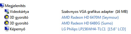

deathtania
#26260
Letöröltem a drivereket, mindet.
Eszközkezelőben sárga felkiálltójellel mutatta ,rámegyek frissítés,erre kiírja,hogy naprakész!
Megint megkerestettem a drivert,felrakom így. -
deathtania

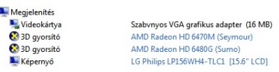

::Trunks::
#26259

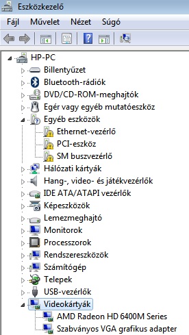

hejjj!!!!
bakker nincs fenn a 6620g drivere, mivel fel sem ismeri a rendszer! netre vagy kapcsolódva? mert ha igen, akkor engedd a driverkeresőnek, hogy a windows oldalán is keressen neten drivert.
és: szabványos vga vezérlő: jobbklikk, illesztőprogram frissítése. próbáld ki, hogy így felismeri-e, hogy a netről húz le neki drivert. az nem normális, hogy nem írja ki az A4 grafikustvagy ha ez sem megy próbáld meg azt, hogy eltávolítod a driverét, és magától mit telepít.
valahogy így kellene kinéznie...
ha az van rajta, hogy dual graphics, akkor mennie is kell, ha nem megy, akkor nem írhatják rá!
mellesleg a vision engine mobility-t raktad fel ugye, nem a sima vision engine-t (mert az nem ad az A4nek drivert....

#26256
Na ilyenről se hallottam még, de az AMD Dual Graphicsra rákeresve azt találtam hogy ez a megoldás egy AMD Radeon HD 6470G APU és egy dedikált AMD Radeon HD 6430M vagy 6450M grafikus kártya CrossFire kombója (ha hülyeséget írok javítsatok ki).
Ebben a driverben benne van az AMD illesztőprogram és a CCC, elsőnek ezt kellene próbáni:
AMD High-Definition Graphics illesztőprogram
Ha nem megy akkor az AMD honlapjáról letöltöd ezt az eszközt, az megvizsgálja a gépet és feldobja a drivert:
AMD Catalyst™ Notebook Display Driver
Ha ezek se mennek, passzolok, mindenesetre ha rákeresek a "g6 switchable graphics"-ra keresőben, nem kevés találatot dob ki.

#26254
Ez az?
Biztos van ebben diszkrét VGA? Nem csak a prociba integrált (APU)?

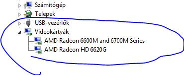

::Trunks::
#26241
Mindkettőnek fent kell lennie, hiszen csak így fogja látni a Win az IGP-t és a diszkrét GPU-t.
Eszközkezelő-videokártyák alatt mi van?

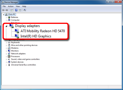

::Trunks::

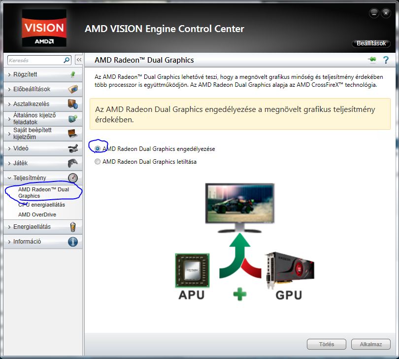

#26239
Ezt olvasgasd:
Overview of Switchable Graphics or Dual GPUs
Eszerint ha jobb klikkelsz az asztalon, fel kell dobnia a lehetőséget. És szerintem használd a HP oldaláról letöltött drivert.

#26237
Milyen oprendszer? W7 64bit?

deathtania
#26217
új a rendszer,de továbbra is :
"Az ön aktív grafikus adapterének illetszőprogram verziója nem támogatja az AMD VISION Engine Control Centert. Frissítse az AMD grafikus illesztőprogramját, vagy engedélyezze az AMD adapterét a Kijelzőkezelő használatával."

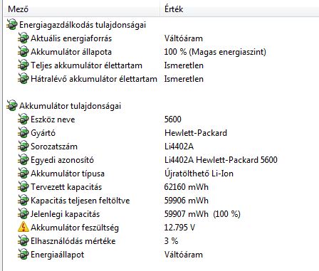

Valószínű akku hiba, de nem árt kipróbálni másik gépben is. Lehet az everest 17%-osra mutatja, de az a kapacitás már nem elég hogy beindítsa a gépet. (Ha jól tudom indításnál az átlagosnál nagyobb igénybevételnek van kitéve az akku)
Ha esetleg érdekel, van belevaló új akkum. Pontosabban márciusi gyártás, de nem nem volt használva, csak 2-3hetente utánatöltöttem. 5225mAh-s gyári 10k-ért. Ha érdekel szólj! -

Ne foglalkozz az elhasználódással, elég bután van megoldva. Néha csak egy kalibrálás kell neki és egyből drasztikusan visszaesik az "elhasználódás". Viszont számíts rá hogy lassan de biztosan el fog használódni, az én DV6-om akkuja 9 hónap alatt 20%-os elhasználódást szedett össze.
mod: Pl azt hiszem 3 hónapos volt és kikerekedett a szemem, mert 15%-ot írt. Egy kalibrálással vissza ment 6-ra. Ennyire hiteles ez az érték.

nekem a 3 éves 9 cellás akkum 6%-ot használódott el
a 3,5 éves 3 cellás viszont 19%-otnem szeretnek nagyon lemerülni, ha nem engedi az ember 15-20% alá azt meghálálják hosszú távon
