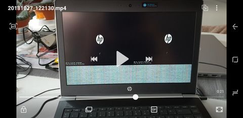

Nálam is ilyen csíkozás volt újraindítások után. Én előtte nem telepítettem a gépre (probook 450 g5) semmit.
Tamas.nick kolléga segített megoldani a dolgot, az itt leírtak segítségével: [link]
Az előzményeket el tudod olvasni, ha a linkelt válasz alapján visszaolvasol.
Most telepítettem fel egy hp Probook 430 g5-t. A hp firmware pack q85 telepítése közben (a bios frissítés megtörtént), amikor a bios frissítés utáni lépést csinálta, a képernyő elsötétedett és sípolt a gép. 2 rövid, 4 hosszú síp volt, párszor megismétlődött, majd a gép újraindult. Most indításkor ez jön be egy pillanatra. Mi lehet a gond, hogy tudom megoldani?

Közben elkezdtem szórakozni a fényerős dologgal, így sikerült ismét működésre bírni:
Telepítettem az Intel oldaláról a legfrissebb videokártya driver-t: [link]
Revo Uninstaller-t használva leszedtem a HP Hotkey Support-ot, majd feltelepítettem a 6.2.46.1-es verziót (sp87683), újraindítás után működött a fényerő állító gyors gombok. -

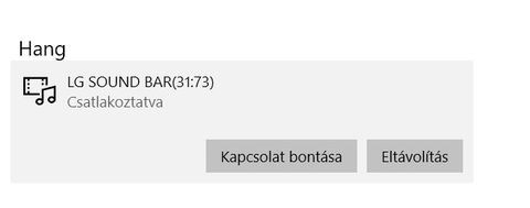

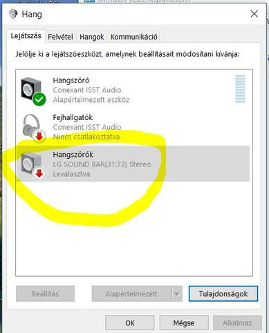

Az utóbbi hetekben nem akar kapcsolódni a gép a hangprojektorral. A hangprojektorral nincs gond mert telefonnal kapcsolódik illetve a Laptoppal is párosodik viszont nem csatlakozik és nem megy ki hang. Hangkártya drivert frissítettem de nem lett jó. Esetleg van valakinek valami ötlete? Talán egy windows frissítés tett be. ( Probook650G2)

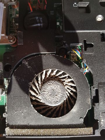

A külső kinézet semmit nem jelent. Poros környezetben, vagy szőnyegen, ágyon használják, akkor telemehet minden gánnyal, szösszel.. Egy mozdulat levenni a hátlapját, és ott a venti, kitudod fújni.
Ha bátrabb vagy, és csináltál már ilyet, akkor át is pasztázhatod a procit.
A hátlapján van az akksi előtt két csuszka. Az egyikkel az akksit veszed ki, míg a másik elhúzásával az egész hátlapot leveheted.Ha ilyen a venti, akkor ok, de akkor is érdemes kifújni, mert a hűtő lamellák között lehet szöszmösz.
De ha ilyen, vagy ehhez hasonló állapotban van akkor nincs miről beszélni.

Van egy Hp Probook 6470b gépem és az lenne a problémám hogy állandóan megy a ventilátor legalábbis úgy hallom mert se a Speedfan-al se más programmal nem tudom megnézni a ventilátor sebességet. Van erre valami megoldás? Win 10 van. -

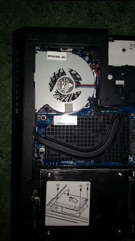

Az általad használt paszta hőátvezetési értéke gyenge:
Maximum 2,4W/mK hővezetési tényezőÉn Acrtic Coolig MX-4-et (8.5 W/(mK), illetve Thermal Grizzly Aeronaut 4g (8.5 WM / K) használok, tapasztalatok szerint is, szerintem terhelés alatt nyernél vele 5-10 fokot.
NYilván vannak ettől jobbak is de ezek még elérhető áron vannak, és még minőségiek is.Üdv
SZIGMA
raziel01
#48009
Csak a proci tetejére kell a paszta, én is úgy szoktam,ahogy a videón van, egyenletesen elosztva vékony rétegben, a sarkokra is. A zöld részre úgy került, hogy a gyári vastagabb paszta a melegedéssel szépen kiment a széleken és lefolyt a proci paneljára. Azt le kell tisztítani.
Utána AIDA stressz teszttel érdemes megnézni a hőfokokat, hogy ne legyen meglepi. -

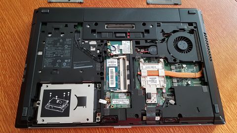

raziel01
Szétszedtem a 8470p-t. Még a 6 éves gyári paszta volt rajta de ott a processzor 70%-án volt paszta. A zöld részen is.
Én youtube videón úgy láttam, hogy csak magára a középütt lévő részre kell rakni. Akkor az jó lesz úgy?5:35-nél
Így csináltam. -

@nandow: A csíkozás eltűntik, ha be van kapcsolva az UEFI+SecureBoot, Legacy-ban nálam is ezt csinálja. BIOS-ban nem lehet a ventilátor sebességét állítani.
