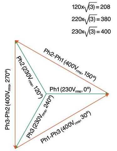

Nullaszakadás esete valószínűleg, 3-fázisú rendszeren. Találkoztam ilyen károkkal én is, szervizben. Gyakran az áramszolgáltató emberei vétenek hibát egy külső karbantartás alkalmával, ezért a biztosítójuk fizeti a számlát, illetve kérik hozzá a szakvéleményt is.
Normális esetben a földelt nullapont biztosítja, hogy ahhoz képest a három fázis 230 V legyen. De amikor a nulla ág megszakad a betápnál, az egyes fázisok terheléstől függő értéket vesznek fel. Ahol nagyobb a terhelés, lehúzza 230 V alá, ahol kevesebb, 230 V fölé szalad.
Ezt vektorosan könnyű elképzelni, a fázisok között marad a 400 V, de elcsúszik a középpont:
https://circuitcellar.com/research-design-hub/basics-of-design/three-phase-electric-power/
Tápegységek a túlfeszültségtől zárlatba szoktak menni, majd a biztosíték vagy védőellenállás kiég. Egyszerűbb esetben egyenirányító-zárlat, puffer kifúj, de gyakran tönkremegy a PWM-kapcsoló is.

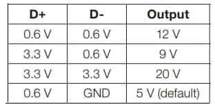

Nem, a linken olvashatók alapján egyáltalán nem jó az elképzelés. Azt írja, hogy a QuickCharge funkció akkor aktiválódik, amikor 1,25mp-en keresztül a D+ vonalra 0.6V, a D- vonalra 0V van kapcsolva. 1,25mp után kell átkapcsolni a D- vonalat 0.6V-ra, ezt végzi a mikrokontroller, vagy te is meg tudod oldani egy egyszerű váltókapcsolóval, amivel is a 0V-ról átkapcsolod a D- lábat 0.6V-ra.
Az említett diódás megoldás nagyon jó ötlet, mert ellenállásosztó nélkül is fix 0.6V-ot fog neked adni, a változó tápfesz miatt pedig nem is lehetne rendesen kiszámolni az osztót. -
kelna91
#70821
A szilícium dióda nyitófeszültsége 0,6V, azaz rajta 0,6V esik amíg átfolyik rajta áram.
Esetünkben a pozitívról egy áramkorlátozó ellenálláson tápláljuk meg, így amíg el nem éjük a diódára halálos áram nagyságot, addig mindegy hogy az ellenállás másik végén 5V vagy 500V van, a dióda egy 0,6 voltos stabilizátorként fog működni. A rajta eső feszültség a gnd-hez képest széles feszültségtartományban 0,6V lesz és épp ez kell most,
a data+ és data- pontokon éppen ennyire van szükség.
Nem kell ellenállásosztó, mert mint nagyon helyesen észrevetted és kiszámoltad, annak az osztásponti feszültsége változik a bemenőfeszültség függvényében.
A két diódával megspórolsz egy feszültség stabilizátor IC-t és 2 ellenállást.
Remélem sikerült érhetően elmagyaráznom. -

Az usb c power delivery szabványnál biztos hogy cél ic-k végzik a handshake folyamatot de ott akár 100W is szaladgálhat, nagyon korrekt "megbeszélés" kell mert ha az 5V helyett kitol 20 voltot pl. egy telefonra akkor komoly gond van.
Mivel a képet is gugli és egy másik fórum találatai között leltem, tutira semmit nem tudok mondani.
Én első körben egy levágott usb kábel végén kezdenék kísérletezni. Mivel nekem nincs semmilyen ilyen okos töltőm, a kísérlet rád marad.
A GND és a data+ és data- közé tennék 1-1 nyitóirányba kötött diódát, és ezeket 1-1 100kohm ellenálláson felkötném az output+ kimenetre.
Így meglenne a +0,6V a két data szálon, ha bele mersz vágni, légyszíves tudósíts a fejleményekről.
Bár elvileg a töltőnek baja nem lehet, a Te döntésed, nem akarok neked egy új powerbankot venni
Én tuti megcsinálnám a tesztet ha az enyém lenne.Szerk, most olvasom aryes fórumtárs linkjét, megvalósítható.

Ha ic kell hozzá, egy attiny85-tel 5 perc alatt meg lehet oldani.
Kíváncsiságból rákerestem, és másnak is eszébe jutott. [link]
A végén ott a megoldás is, ha nem akarsz uC-t használni:
"It is possible to change the voltages manually without using any microcontroller. Just 4 jumper wires are required for mimicking the conditions of D+/D- table by connecting to Vcc (3.3V) and Gnd (0V) to the resistors in proper sequence. Because using mcu may be a overkill for such simple transitions after all."
Tehát elvilegfixre kötött ellenállásokkal is működik a trükk.fixre kötött ellenállásokkal + 1 váltókapcsolóval, amit bedugás után legalább 1.25 mp-el át kell kapcsolni. + 1db 3.3V regulátor -
