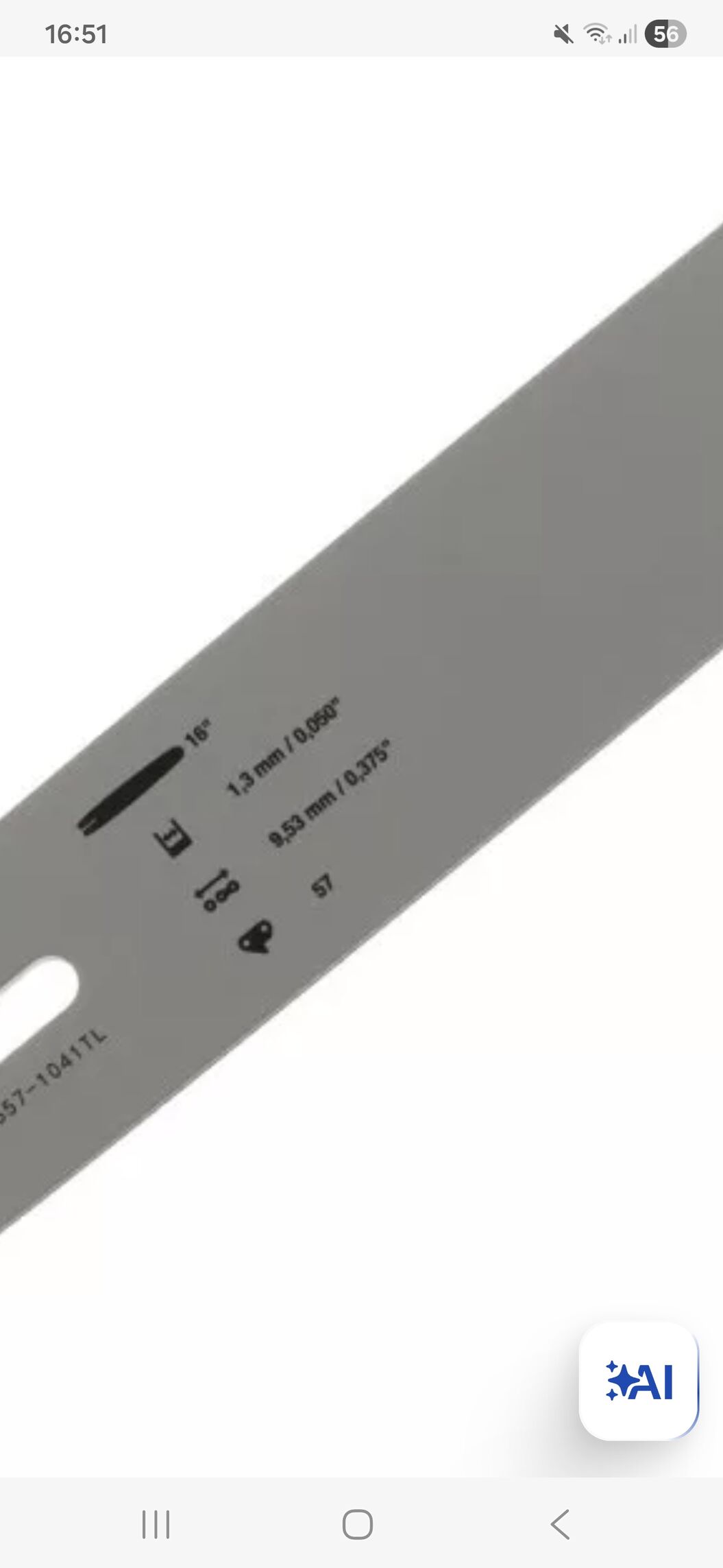

H-Zol
"de akkor minek van az a kis lyuk?"
Akkor jól láttam én a múltkor a képeken , hogy nem jó helyen van a kis lyuk
, ahogy "jokeph" kolléga is írja az a kenő lyuk lenne , és ez neked így nem fogja kenni a lapot , és a láncot sem és így hamar tönkre fog menni , ez is az is !
Ha az enyém volna egy vékony vágó koronggal ( sarok csiszolóval ) ki mélyíteném a kanálist addig ameddig eléri a felfogató furatot , és a lap oldalában is kellene köszörűlni egy kis járatot , hogy oda jusson az olaj , és akkor van esély , hogy kenni fogja !!
Vagy egy eredeti láncvezetőt tenni rá ! -
jokeph
Ha nincs az eredeti lapon külön olajzó nyílás, akkor azért nincs mert ott a feszítő furata egyben az olajzó furat is, azaz meg van nyitva a lap éle felé. Nem egyedi eset, van ilyen lapom nekem is benzines pici régebbi gépen.
Bár a linkelt vezetőlemezen pont van olajzófurat.

Úgy néz ki az eredeti lapon nem is volt az a kis nyílás...
Itt látszik a nyoma, hogy hová esik a tömítés, mert először fordítva illesztette oda a lapot:
Így már azon sem csodálkoznék, hogy a vájatban is valami máshogy van, pont hogy csak a sajáttal ne gyűljön össze ott a fűrészpor.
mzso
draco31
#5025
Az eredetinek ilyen volt a fogatása. Meg mint látható a tömítés pont ahhoz a lyukhoz van kitalálva. Pont a közepén mozog a tömítésnek ahogy nyúlik a lánc.
Már ki lett dobva, de ennek kéne lenni az eredetinek:
https://mesterellato.hu/HECHT-16D38R13S-lancvezeto-16-3/8-13mm
mzso
Aha. Közben eszembe jutott, hogy össze is mértem a régivel és ez a rész tök ugyanolyan volt, csak kevésbé "hegyes" féle.
Közben néztem, hogy hová esik a tömítés, egy kis színezéssel és hitemmel ellentétben a láncvezető csavarfurat párja néz ki a bemenetnek, de akkor minek van az a kis lyuk?Azt tudom, hogy van olajpumpa, de gondoltam, ha el van dugulva a kimenete már nem tudja kiszívni a tartályból.
Nem tudom mi lehet a kínja, valaki azt vetette fel, hogy nem nyom elég olajat a pumpa és emiatt tömődik el.

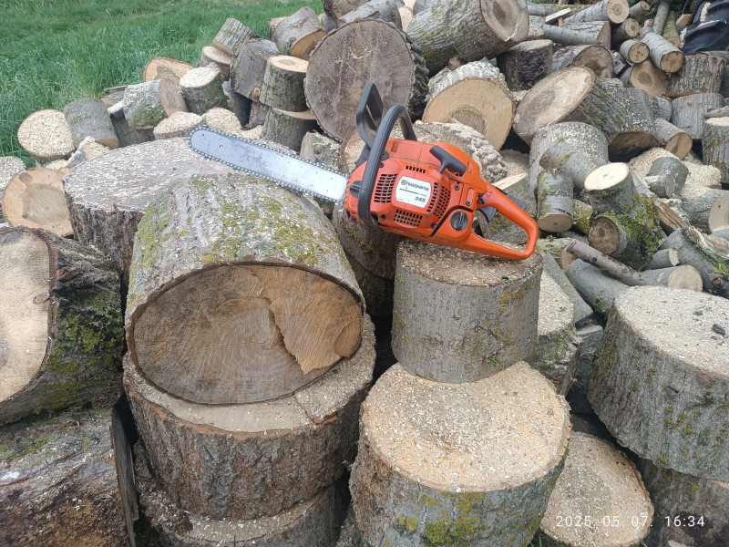

Tegnap jó hűvös idő volt , úgyhogy fekuglitam a nyárfa 70% , ma esett , de holnap befejezem !
ha ez a gép beszélni tudna
Pont az előbb írtam másik topikban , hogy a 2,5 éves Husqvarna víz szivattyúm , tele lett rozsdával , a tank alja tiszta rozsda lett ( pedig mindég tele volt 100-as benzinnel ) , bele ment a csap pohárba és a karburátorba , és már csak szivatóval volt hajlandó üzemelni, de itt egy kép !
Már semmi nem olyan mint régen ( előtte a kínai víz szivattyú 10 + évig ment gond nélkül , csak rántani kellett ) !! -
