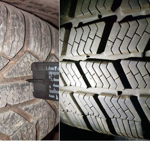

ginola #42558 üzenetére
Attól függ, a budget kategóriás nem szokott sokkal többet kibírni (sőt inkább 4-5 szezon), "kikeményedik" (bocsánat nem jut jobb szó eszembe rá), ún. sprőddé válik, rideg, törékeny, kemény, nem olyan finom puha....
Ki lehet ezt tolni kezeléssel, de az sajnos melós... nem szeretnék belemenni mélyebben, döntsd el magad, melyik lehet a puhább, a Tiéd melyikre hasonlít jobban és melyiket tennéd fel szivesebben (aztán megmondom melyik mikori gyártású):
BaLee
Általában igen, télinél főleg. De érezni fogod amikor már sokat romlott a tapadás, én vizes úton vettem észre anno a nyári gumin pont 6 szezon után.
Amúgy általánosságban ezt így nem lehet kijelenteni, ahány gyártó annyi féle keverék.
Egy Michelin bírhat akár 2-3 szezonnal is többet, mint egy olcsóbb brand. -

ginola #23337 üzenetére
Ez olyan dolog, hogy ha akarod kevésbé hozzáértőnek elmegy 4k-ért darabja simán ha van még rajta 5 mm profilmélység minimum. Az más kérdés, hogy valszeg én nem sóznám rá senkire, mert balesetveszélyes.
Illetve értelmes gumis fel sem szereli bármennyire is erősködik az ember. -
