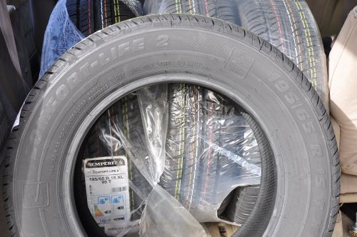

Gergőke88 #12343 üzenetére
Van ertelme az XL es guminak nekem PL 195/65 bol csak XL es ajanlott a minimum 94 es sulyindex miat, de egy dobozos corsara szerintem mind1 mit raksz.
De en neha rovidet nagy sulyal is gurulok.
Felkerultek ma a vasra a semperit comfort life 2 r15 195/65 XL gumik eddig nagyon tetszik, finoman fut vele a paripa
