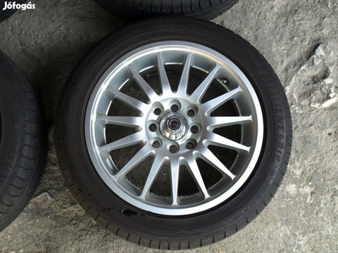

Wiz Khalifa
Saccco #13761 üzenetére
Értem. És ez így akkor nem nyerő? Nem ajánlatos rátenni? Vagy az a plusz 5mm bentebb lógás és az a 7mm kintebb lógás nem olyan nagy dolog?
Mert én úgy aki annyira nem vágja a témát az azt mondja hogy most 5mm meg 7mm az szinte semmi.
Amúgy így néz ki.
Az eladónak egy Daewoo Kalos-on volt, első tulaja. Kérdeztem mekkora az agyátmérője a felninek mert ha 60-as akkor jó. Ha nagyobb akkor ugye tehermentesítő kell. Amúgy ő a Kalos-hoz használt tehermentesítőt, rajta is van.
Saccco
Wiz Khalifa #13758 üzenetére
Biztos, hogy az ET szám miatt nem ment alá.
A Fabia (2002) gyári méretei:
165/70R14 5Jx14 ET35 5x100 M14 x 1.5 57.1
175/65R14 5.5Jx14 ET42 5x100 M14 x 1.5 57.1
185/55R15 6Jx15 ET38 5x100 M14 x 1.5 57.1
195/55R15 6.5Jx15 ET35 5x100 M14 x 1.5 57.1
195/45R16 6.5Jx16 ET35 5x100 M14 x 1.5 57.1A 2001-es Renault Thalia alá a legnagyobb gyári felni 6Jx15 ET36.
Mekkora a kinézett kerék ET száma?(#13760) Syd2012:
6Jx15 ET36 vs 6.5Jx15 ET35
Eltérés
A kerék belső szélének helyzete 5mm-rel BENTEBB LESZ az eredetihez képest.
A kerék külső szélének helyzete KINTEBB LESZ 7mm-rel az eredetihez képest.
Az a plusz 0,5 coll oszlik el két oldalra. -
Wiz Khalifa
Skillet #13759 üzenetére
Majd ha hazaértem megmutatom a képet. Milyen. Nem ismerem annyira ezt a márkát. Inkább az OZ, Dotz meg a többi hasonlót nézegettem mindig is.
A kocsi ET32-36-ig visel el. Ez a felni ET35. Szóval az is jó. Annyi hogy a gyári felniméret az 6Jx15 de amit én néztem az meg 6.5Jx15.
Bem tudom ez a J számosnál az a különbség mennyire gond. Tudtommal a szélessége a felninek.
Skillet
exclusive line? mármint ATS? az azért nem a világ vége.
a gumi miatt 4mm-rel alacsonyabb lesz az autó. gondolom, ez nem vészes. szerintem a szélesség sem lesz gond, inkább a felni ET száma kérdéses... meg a felni szélessége.
tudni kellene, meg azt is, hogy milyen ET-t visel el az az autó.
jah, és a fabia-s dolgot nem hiszem. a 195 alá kellene menjen! ott is az a kérdés, milyen széles felni, milyen ET. -
Wiz Khalifa
Skillet #13757 üzenetére
Exclusive Line a márka. Tudom, tudom nem nagy márka.
Amúgy gond ba vagyok. Mert egy 2001-es Renault
Thalia-ra lenne. De a gyári gumiméretem 15"-on az 185/55. Ezen a felnin 195/50-es gumik vannak. Remélem az a plusz 10mm szélesség (mivel az semmi) nem lesz gond. De mondjuk haver Fabiaja alá a 195 már nem megy alá. -
