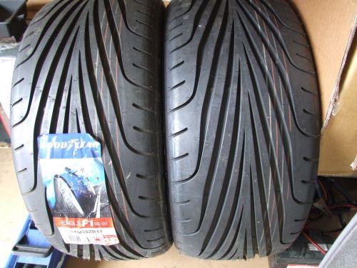

#12597
Ez már döfi.
De nekem ez is elég lenne:
