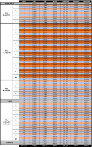

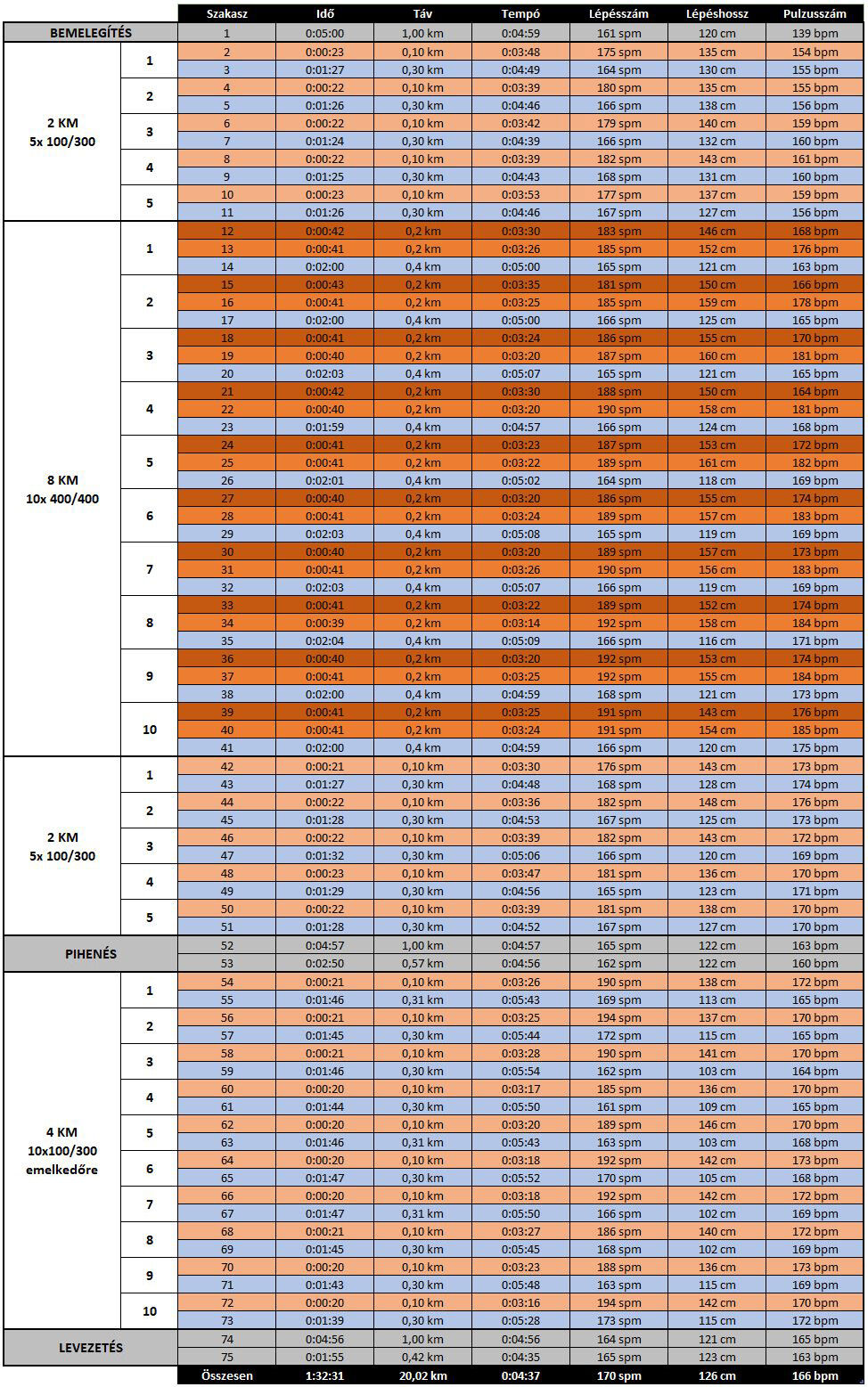

Általában csak Tom-ot zsibbasztom vele, de most bemásolom ide is a mai feladatot, csak hogy tudja mire számítson, aki egy kis Tom-féle törődésre vágyik.
1 km bemelegítés, aztán 5x100 repülő 3:40-3:50-re (FM céltempó). Utána rögtön 10x400/400, ahol a tempós rész 3:20-3:30, a laza pihenés 5 perces tempó. Utána újra 5x100 repülő FM céltempón, majd átkocogás a 2 km-re lévő felüljáróhoz és 10x100 emelkedőre sprint <3:30 -as tempón.
De a vasárnapi menüje pusztítóbb.
