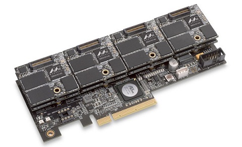

Oh ha minden olyan egyszerű lenne.
. Így néz ki amit a lenovo gyártott a W510-ehz:
Csak még annyi a gond, hogy a notiban nincs az új sata csati csak az 1-el régebbi. a 3GB/sec-es. Nyilván valamennyivel lassabb lesz de gondolom azért sebesség növekedés is jelentkezni fog.
Pontosan, hogy notiba szeretném de le is írtam. Amúgy példaképpen BF3-nál rohadtúl jól jön az SSD mapok töltését jelentősen megrövidíti.
