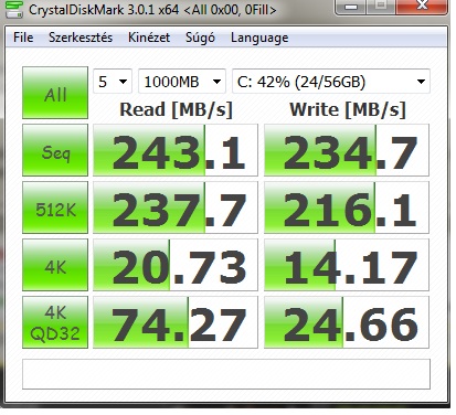

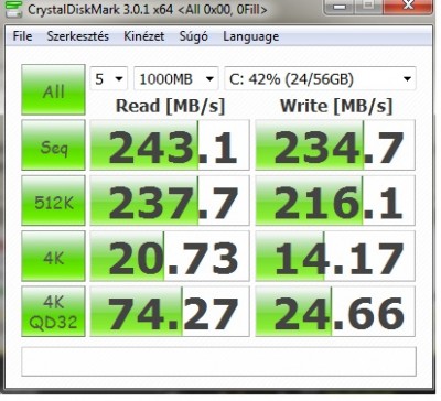

hát énse vártam tőle pont 550/500 at de azért 440/400 körülit igen
jah vinyonál sokkal jobb nem 80 megával ir meg olvas
de azért bosszantó hog a haverom sata 2 es ssd -je 260/240 et hoz
ezmeg ha épp ugy mérem akkor néha néha ennyi XD
még valaki nem tud valamit még plusszba ?
mondjuk kapcsoljam be a turbót rajt ?
amúgy csak ennyivel jobb mint a HDD-m
